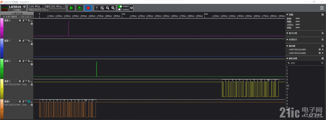

问题2: 如果一次性接收到的数据刚好是4的倍数,那么最后一轮数据发完触发的是RTO中断还是RXFT中断还是都有?
经过多次验证,接收完最后一个数据后只能产生一个中断,如果先判断有没有产生RTO标志就不会再处理RXFT的内容(但前提是RTOR寄存器的RTO是0,不然最后只可能是RXFT中断),如果先判断有没有产生RXFT标志就不会再处理RTO的内容。

先判断RTO且RTOR寄存器的RTO是0的例子:
void USART1_IRQHandler(void)
  /* USER CODE BEGIN USART1_IRQn 0 */
        if(__HAL_UART_GET_FLAG(&huart1, UART_FLAG_RTOF))
                __HAL_UART_CLEAR_FLAG(&huart1, UART_CLEAR_RTOF);
                SET_TEST2;
                for(int i = 0; i < 8; i ++)
                        if(!__HAL_UART_GET_FLAG(&huart1, UART_FLAG_RXFNE))
                                break;
                        rxBuf[rxCnt++] = USART1->RDR;
                RESET_TEST2;
        if(__HAL_UART_GET_FLAG(&huart1, UART_FLAG_RXFT))
                SET_TEST0;
                                break;
                RESET_TEST0;
  /* USER CODE END USART1_IRQn 0 */
  HAL_UART_IRQHandler(&huart1);
  /* USER CODE BEGIN USART1_IRQn 1 */
  /* USER CODE END USART1_IRQn 1 */
23

先判断RXFT的例子:
                SET_TEST0;
                                break;
                RESET_TEST0;
                SET_TEST2;
                                break;
                RESET_TEST2;
24
结合国际经验|  楼主 | 2023-11-28 16:17 | 只看该作者
这个问题仅会出现在字节数刚刚好是4的倍数的情况,如果不是则两种代码的结果都是一样的。或许ST是有意这么设计的,防止最后出现两次中断,还是说我哪里没有考虑到,如果有朋友能解释一下,鄙人不胜感激。
