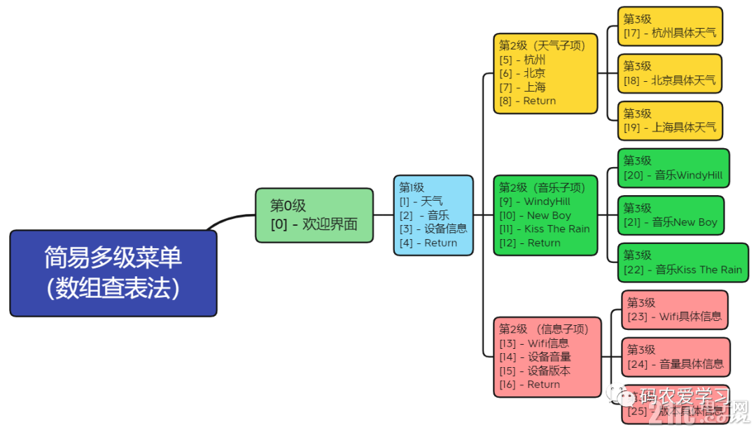

此表,表示了4级菜单的显示关系(注意第0层其实只是一个欢迎界面)
第一层菜单,只有4个选项,因此这里只列了4行(注意最后一个选项用作返回上一级,无实际内容含义)
第二层菜单,就是对第一层菜单中的3个实际的选项进行进一步的介绍,每种介绍又有4个子项(注意最后一个选项也是用作返回上一级,无实际内容含义),因此,这里的第二层菜单列了3x4=12行
第三层菜单,又是对第二层菜单中的子项进行进一步的介绍(3个分类,每类有3个子项),所以第三层菜单列了9行
注意数组中每一行的第1个数组,是索引号,先列举一个实际的例子进行分析:
上图就是一个实际的4级菜单要显示的内容,每个条目前,标记了索引号(0~25),即对应数组在定义的索引号。
比如数组关于第0层和第1层的定义:

先看第一行:索引是0,显示欢迎界面;后面的两个0表示此时按“上翻”和“下翻”无效,继续显示欢迎界面;再后面的1表示按下“确认”按钮后,跳转到索引1处(即显示第1级目录,且指向第1级的第1个子项);最后是此索引要显示的具体内容,fun_0就是控制屏幕显示欢迎界面
再看第二行:索引是1,显示第1级目录,且指向第1级的第1个子项(天气);后面的4表示此时按“上翻”跳转到索引4,即显示第1级目录,且指向第1级的第4个子项(Return);再后面的2表示此时按“下翻”跳转到索引2,即显示第1级目录,且指向第1级的第2个子项(音乐);再后面的5表示按下“确认”按钮后,跳转到索引5处(即显示第2级目录,且指向第2级的第1个子项-杭州);最后是此索引要显示的具体内容,fun_a1就是控制屏幕显示第1级目录,且指向第1级的第1个子项(天气)
其它行的含义与之类似
通过分析,不难发现,这些数组在空间上的关系:
对于菜单的最底层,因为没有上翻和下翻的功能需求,因此每行的前3个数字都是当前的索引号:
