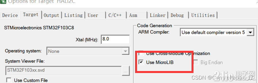

这样基本的导入就做好了,另外还需要在”Target“栏中打开”Use MicroLIB“
30

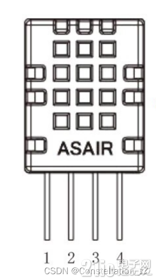

l63t89|  楼主 | 2024-1-31 14:48 | 只看该作者
五、烧录结果及演示
5.1 硬件连接方式
厂商给出了硬件连接方式
34

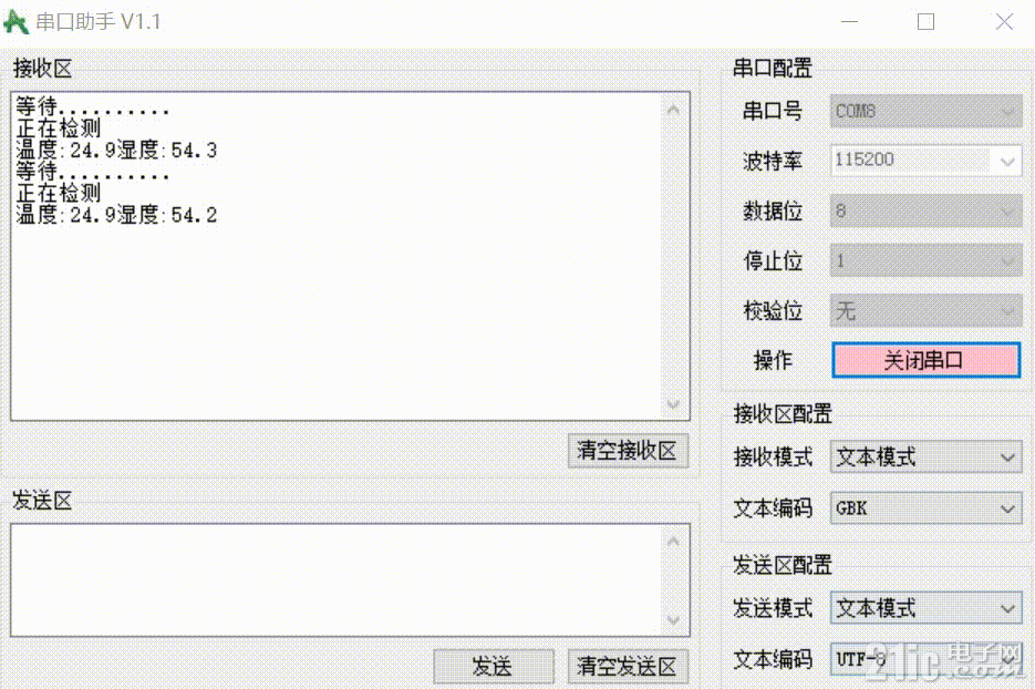

5.2 烧录结果
36
