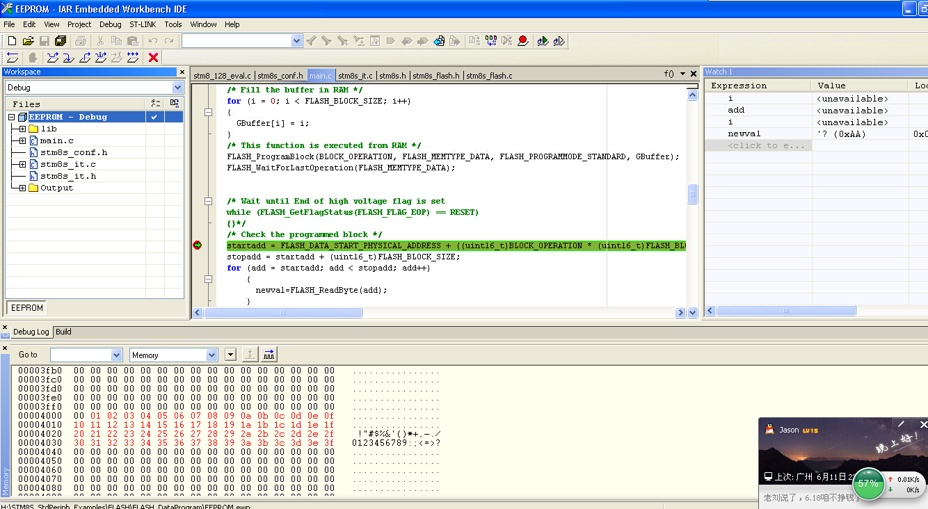

[STM8] STM8S的EEPROM块操作成功了吗,神一般的COSMIC。
13431|25
yzhou_2011 发表于 2014-6-7 16:57 | 显示全部楼层
yzhou_2011 发表于 2014-6-7 16:56
若按字节写的话,写EEPROM每个字节耗时约6ms。块操作的方式将一个基本页(64字节)写入的理论时间也是6ms。 ...
还请各位多指点!!谢谢!

楼主解决问题了吗?
 楼主| gtw 发表于 2018-10-17 18:27 | 显示全部楼层
关键点在这里
    // Write '0x00 00 00 00' to any word inside the block to be erased using a "LOAD" instruction.!!!!
    // so, must to prevent the compiler generator the clr instruction!
    //count = 0;
    //*(pDst + 0) = *(&count);
    //*(pDst + 1) = *(&count);
    //*(pDst + 2) = *(&count);
    //*(pDst + 3) = *(&count);
    *((uint32 *)pDst) = 0x00000000;
