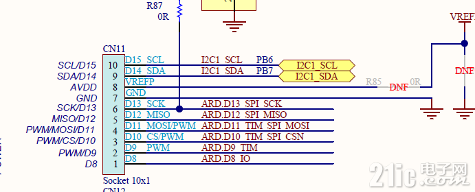

       要实现Loopback测试最主要的硬件部分就是引脚短接,本开发板上连接了很多的外设器件,那么我们想要短接只能找一下能用的外接接口:
e65d1fae24d685cc7d703cd7d5b296d0
       最有效的就是使用arduino接口,CN11对应的就有SPI对应的是D11和D12,注意这个不是MCU的引脚,下图可以看出对应的引脚是PB4和PB5:
37dd4d6e8762d8cf256e44cc09cee8f8

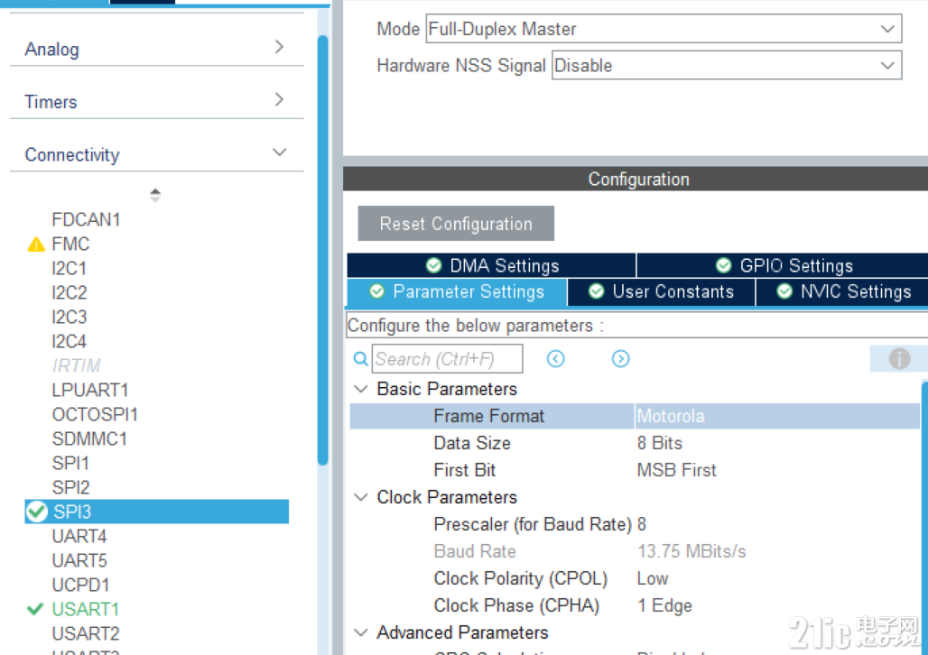

       进一步查看STM32CubeMX可以看到,可以选择是SPI1,也可以选择SPI3,这里我们选择SPI1:
b05204f33cce85abebec7ed20a33bb2d

       接下来我们进行SPI的配置,更改为了SPI3,主要是避开调试引脚,
00e7dbb00d26544aa1c655bce9c333ed
