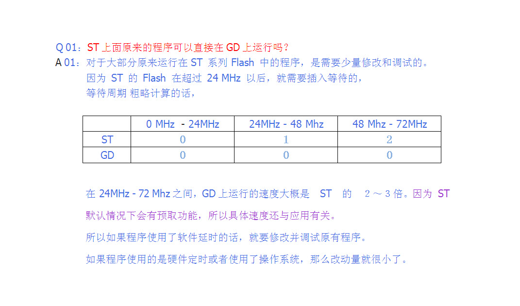

周立功GD32| | 2013-7-10 09:57 | 只看该作者
如果原先用了do while之类软件延时,则换成GD后速度加快很多,就可能导致控制外设的时序出错
所以应加大延时,根据我的经验,要增加一倍以上才可靠
GONGO|  楼主 | 2013-7-10 10:02 | 只看该作者
Q 01ST上面原来的程序可以直接在GD上运行吗?
A 01:对于大部分原来运行在 ST 系列 Flash 中的程序,是需要少量修改和调试的。

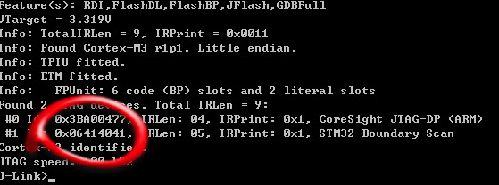

GONGO|  楼主 | 2013-7-11 10:41 | 只看该作者
Q 03我是应该用 ST 的库还是使用 GD 的库
A 03:看过 GD 手册的朋友会发现,GD 的全部寄存器地址都是可以兼容 ST 的(极个别的某几位定义不同,但几乎不影响使用)
      但是寄存器的名称确实还是有比较大的差异,对于当前大部分的需要移植的朋友来讲,我个人推荐还是在 ST 的库中修改。
      这样可以保持原来的阅读习惯,并且改动量并不是很大。最好是在库中的启动代码前面加一段。
      读一下 ID code,自动区分一下芯片的厂商和类型,这样就一劳永逸了。
      按照 ARM 和 JEDEC-106 标准,
      执行下面这个函数
                uint16_t Get_JTAG_ID( )
                        if( *( uint8_t *)( 0xE00FFFE8 ) & 0x08 )
                                return   ( ( *( uint8_t *)( 0xE00FFFD0 ) & 0x0F ) << 8 ) |
                                              ( ( *( uint8_t *)( 0xE00FFFE4 ) & 0xFF ) >> 3  )  |
                                              ( ( *( uint8_t *)( 0xE00FFFE8 ) & 0x07 ) << 5 ) + 1 ;
                        return  0;
      返回  0x041 是 ST (ST手册 Doc ID 13902 Rev 14 的 1055页    31.6.2 和 31.6.4 )
      返回  0x7A3 是 GD 。
      另外可以通过 JLink 读取该值,
     ST103
      #1 Id: 0x06414041  ,后三位。
     GD103
     #1 Id: 0x790007A3  ,后三位。
后面显示 : Unknwon device    这里不用担心,只是Jlink 库还未更新的缘故,不影响使用。估计很快就会显示 GD32 了。
