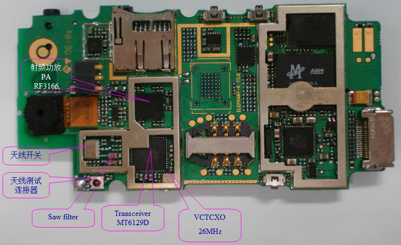

硬件电路原理 -射频 -前端开关,触摸屏等等的讲解
包含了手机的原理图讲解等

地瓜patch| | 2014-3-25 21:51 | 只看该作者
板子好高端
