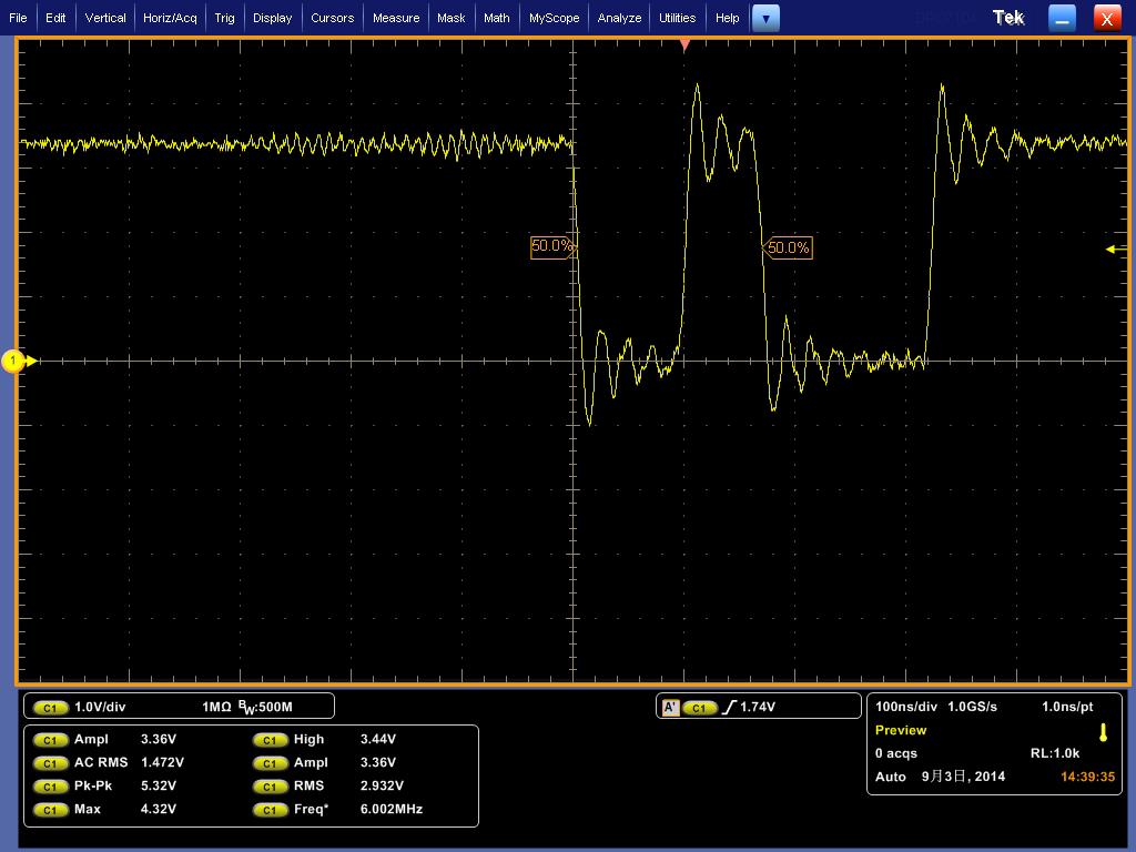

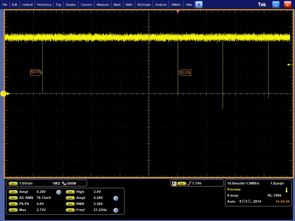

昨天拿到板子,在例程GPIO基础上烧了了一个一直用的FFT程序进去,时钟还没来得及研究,用的都是例程的配置,512点FFT大概16ms左右,速度还是很快的,顺便测试了下IO翻转频率,大约6MHz。
环境是Keil4.7,友情提示:若使用板载仿真器选择CMSIS-DAP Debugger

考察一款处理器运算能力FFT时间是非常有实际意义的,只说MIPS有多大有点虚。
