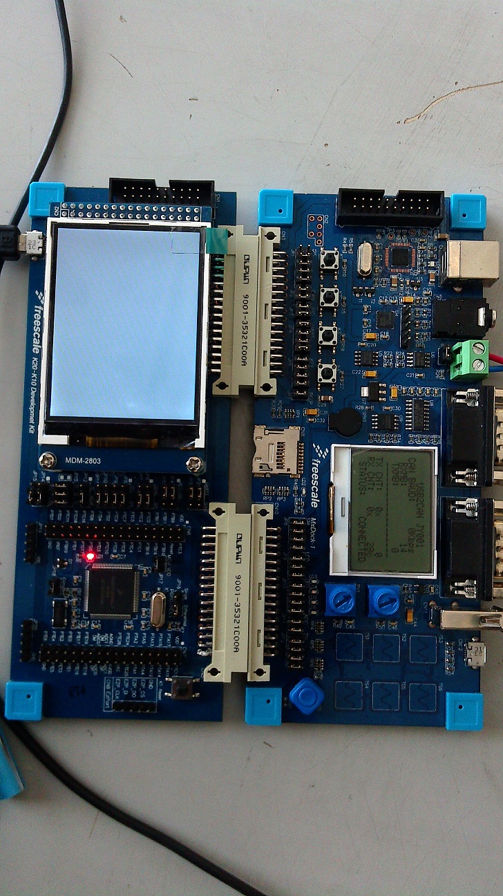

    SPI LCD运行效果图。
整体效果,一端USB链接PC机,一端CAN链接总线,我的CAN总线上总共3个节点,一个收发节点,一个只听节点,还有就是K20节点。

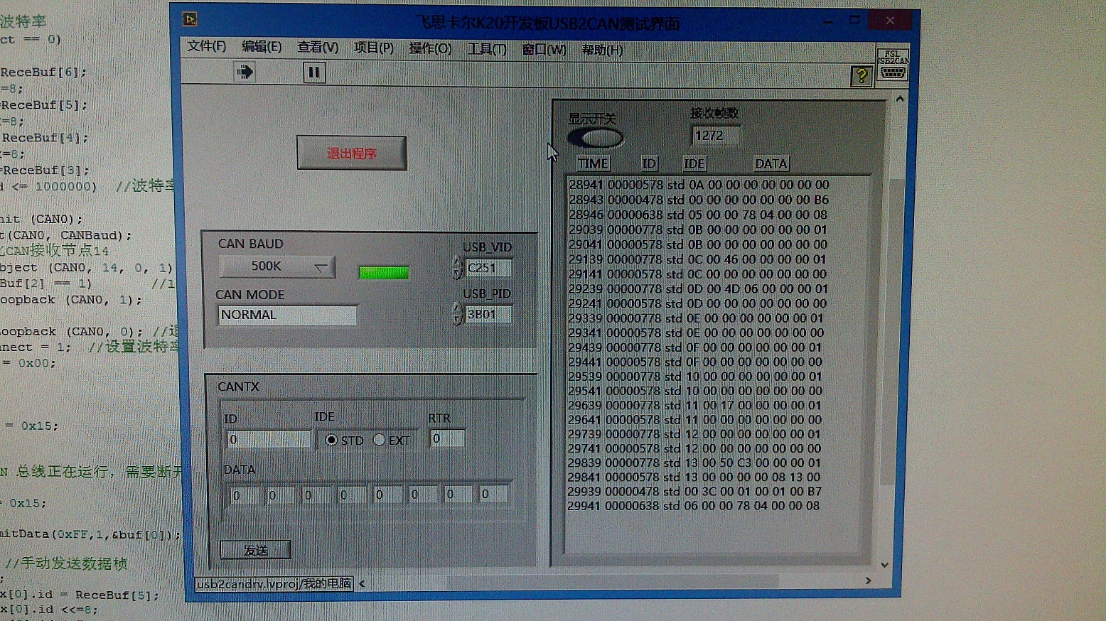

简单的测试用收发后台机软件效果图

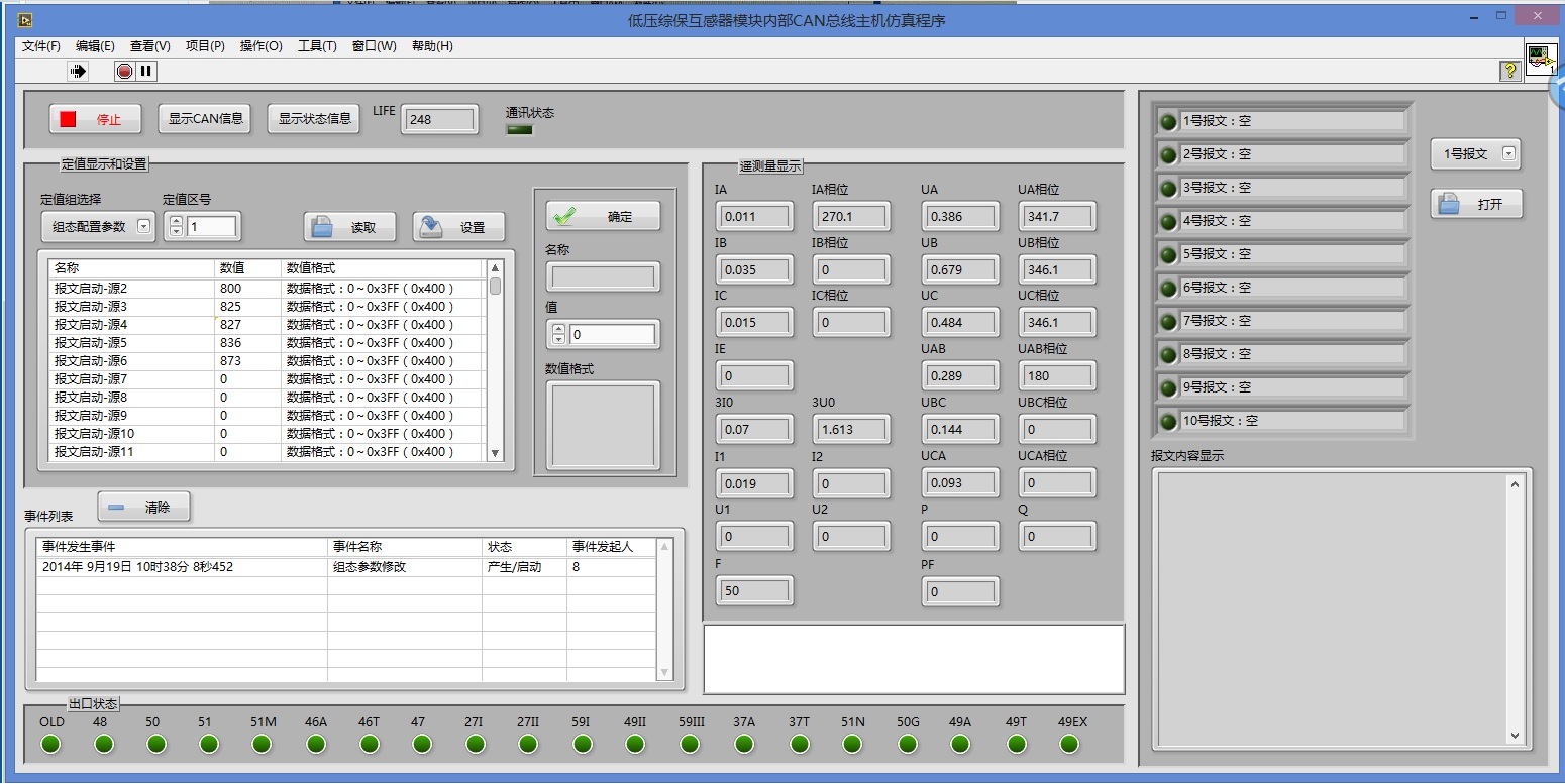

这个是我用LabVIEW实现的一个比较复杂的应用,用来调试我们的装置。
