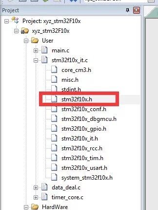

1、在头文件
stm32f10x.h中通过修改宏定义来配置
上面这张图中有一个宏定义,这个宏定义的作用就是告诉编译器,你选择了哪一种型号的芯片。这段宏定义可以使用的见下:
  /* #define STM32F10X_LD */     /*!< STM32F10X_LD: STM32 Low density devices */
  /* #define STM32F10X_LD_VL */  /*!< STM32F10X_LD_VL: STM32 Low density Value Line devices */
  /* #define STM32F10X_MD */     /*!< STM32F10X_MD: STM32 Medium density devices */
  /* #define STM32F10X_MD_VL */  /*!< STM32F10X_MD_VL: STM32 Medium density Value Line devices */
  /* #define STM32F10X_HD */     /*!< STM32F10X_HD: STM32 High density devices */
  /* #define STM32F10X_HD_VL */  /*!< STM32F10X_HD_VL: STM32 High density value line devices */
  /* #define STM32F10X_XL */     /*!< STM32F10X_XL: STM32 XL-density devices */
  /* #define STM32F10X_CL */     /*!< STM32F10X_CL: STM32 Connectivity line devices */
所以只要在宏定义出,修改为对应芯片系列的类型就OK了。
例如,我选择了一款芯片是STM32F103C8T6,通过查产品资料,知道它是中等密度的产品,即MD,那么我就把宏定义改为
#ifndef __STM32F10x_MD
#define __STM32F10x_MD
即可。
