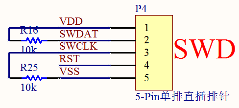

一、SWD下载口
GD32F130F8P6支持SWD模式,具体介绍请看我的上一篇博客
VDD <------------->J-LINK V8   PIN1(V8需要连接)
SWDAT <------------->J-LINK V8   PIN7(建议上拉)
SWCLK <------------->J-LINK V8   PIN9(建议下拉)
RST <------------->J-LINK V8   PIN15
VSS <------------->J-LINK V8   PIN20
这个电路是可用的,没有问题。

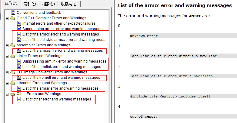

汇编器说明文档:armasm.chm
C编译器说明文档:armcc.chm
函数库说明:armlib.chm
错误说明:armerr.chm
开始没有找到中文文档,现在把中文文档地址补上:
http://download.csdn.net/detail/wuhenyouyuyouyu/9841660

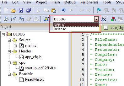

三、keil的Debug模式和Release模式
用过PIC、IAR、VS2010、Android Studio等等IDE的人,一定知道这些IDE编译时候分为两种或者多种编译模式。
这么做有什么好处呢?
举例如下:
#ifdef  __DEBUG
__CONFIG(FOSC_HS & WDTE_ON  & PWRTE_ON & MCLRE_ON & BOREN_ON & CP_OFF & CPD_OFF);
#else
__CONFIG(FOSC_HS & WDTE_OFF & PWRTE_ON & MCLRE_ON & BOREN_ON & CP_ON  & CPD_ON );
#endif
我发行时候,只要选择Release模式,调试信息和其他调式选项就会关闭,如果是手动的话,有可能会忘记。
keil貌似没有这个功能,但是我感觉不会没有,问了下度娘,终于找到了方法:https://wenku.baidu.com/view/913384ceff00bed5b8f31db8.html
根据这个方法,我们可以构建出很多编译模式,功能非常强大。PIC最先的IDE貌似和这个差不多。
具体方法,我就不说了,我来说说几个要点。
DEBUG模式: 手动增加宏__DEBUG
RELEASE模式: 手动增加宏NDEBUG
其它模式可以自行添加自己需要的宏,以便进行条件编译。

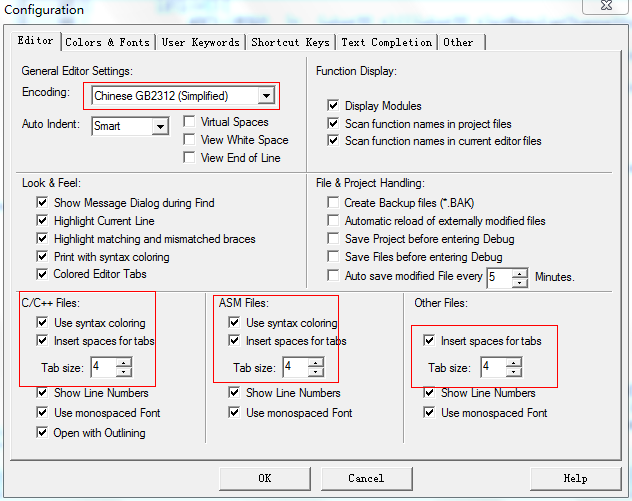

keil拷贝汉字乱码问题,Encoding设置为Chinese GB2312。
