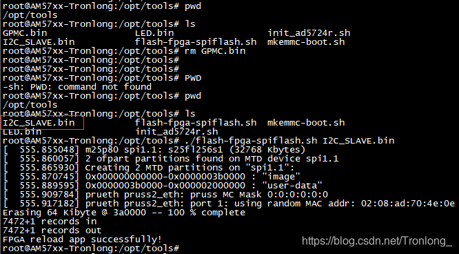

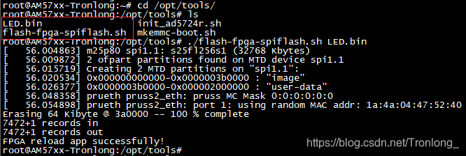

本实验在Linux系统下,由ARM通过SPI2总线烧写固化.bin文件到FPGA端的SPI FLASH中运行。
将TL5728F-EVM开发板FPGA端拨码开关拨为Master SPI模式(01),将由FPGA工程编译生成的.bin文件复制到文件系统“/opt/tools”目录下,例如LED工程的LED.bin文件。进入开发板文件系统“/opt/tools”目录,执行脚本文件将LED.bin文件固化到FPGA端的SPI FLASH。
Target#cd /opt/tools/
Target#./flash-fpga-spiflash.sh LED.bin
图 1
串口打印“FPGA reload app successfully!”信息表示成功将LED.bin文件固化到SPI FLASH,可以观察到开发板LED在FPGA控制下流水灯闪烁。

本测试程序将FPGA模拟成I2C设备,设备地址为0x2A,ARM使用I2C4总线对此I2C设备进行读写。
将TL5728F-EVM开发板FPGA端拨码开关拨为Master SPI模式(01),将FPGA光盘I2C_SLAVE工程“fordownload\I2C_SLAVE.bin”文件复制到文件系统“/opt/tools”目录下,I2C_SLAVE.bin文件主要实现FPGA和ARM的I2C通信功能。
进入开发板文件系统的“/opt/tools”目录,执行如下指令由ARM通过SPI2总线烧写.bin文件到FPGA端的SPI FLASH中运行。串口打印“FPGA reload app successfully!”信息表示烧写成功。
Target#./flash-fpga-spiflash.sh I2C_SLAVE.bin
图 2

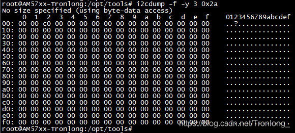

执行如下指令读取FPGA I2C设备寄存器的值:
Target#i2cdump -f -y 3 0x2a
图 4
