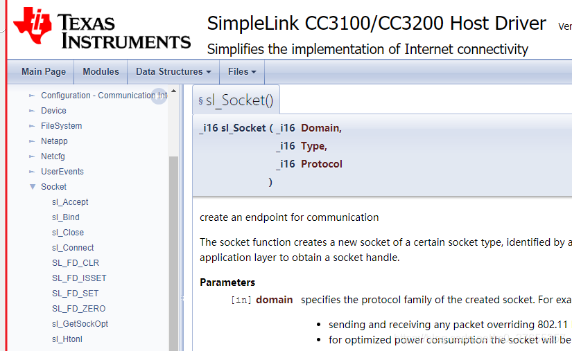

(5)以上这些函数都可以在下面这个路径中的帮助文档中找到每个函数的介绍,非常方便,不得不佩服TI的文档真的贴心。

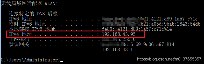

刚开始我把上面建立的虚拟服务器的IP地址写入客户端的程序中,作为发送的目标IP,不知道为什么上面显示总是0.0.0.0,我用的手机热点,传感器节点和电脑同时连接的手机的热点,这样他们就是都在一个局域网下面。但是这样总是收不到数据。
后来查看了电脑的IP的地址,如下图,并把它写入客户端的程序中,用这个IP地址作为目标IP,这样就能够成功收到数据。
其实想想也是,处于同一个局域网下面的是那个传感器节点和电脑,TCP服务器是在电脑上虚拟处理的,目的是监视端口数据。节点应该是向电脑的某一个端口发送数据,因此IP地址应该用电脑本身的IP。

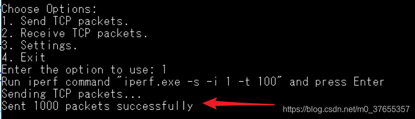

节点发送完数据后通过串口打印的信息:
