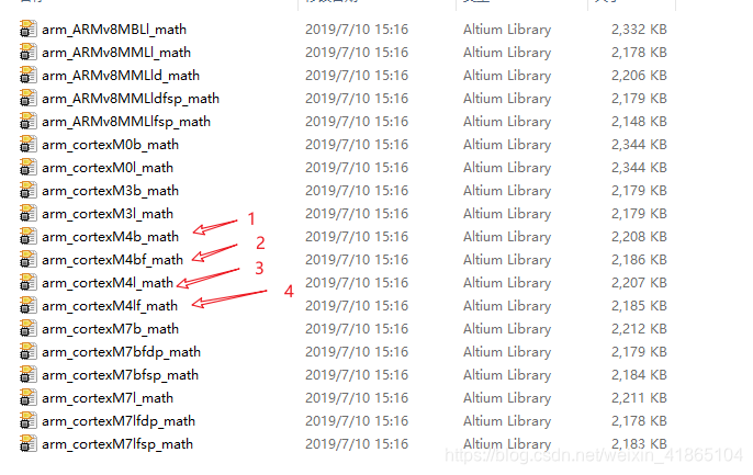

  • Cortex-M4 内核, b 表示大端格式。
  • Cortex-M4 内核, b 表示大端格式, f 表示带 FPU 单元, M4 仅支持 Single Precision 单精度浮点。
  • Cortex-M4 内核, l 表示小端格式。
  • Cortex-M4 内核, l 表示小端格式, f 表示带 FPU 单元, M4 仅支持 Single Precision 单精度浮点。

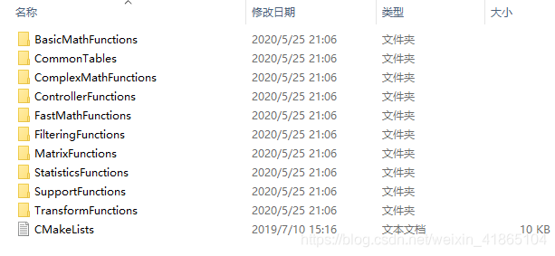

在Source目录中。
  • BasicMathFunctions:提供了基本的数据运算,如加减乘除等基本运算,以_f32结尾的函数是浮点运算,以_q8, _q15, _q31,结尾的函数是定点运算
  • CommonTables:提供位翻转或相关参数表。
  • ComplexMathFunctions:复杂数**算,主要是向量,求模等运算。
  • ControllerFunctions:控制功能,主要是PID控制函数和正余弦函数。
  • FastMathFunctions:主要提供SIN, COS以及平方根SQRT的运算。
  • FilteringFunctions:主要是滤波函数,如IIR, FIR, LMS等。
  • MatrixFunctions:主要是矩阵运算。
  • StatisticsFunctions:统计功能函数,如求平均值,最大值,最小值,功率, RMS等。
  • SupportFunctions:支持功能函数,如数据拷贝, Q格式和浮点格式相互转换。
  • TransformFunctions:变换功能。 包括复数FFT( CFFT) , 复数FFT逆运算( CIFFT) , 实数FFT( RFFT) , 实数 FFT 逆运算。
