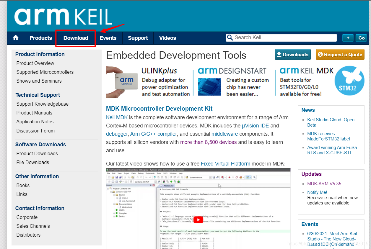

  于是,我们来到官网:https://www.keil.com/,点击Download。

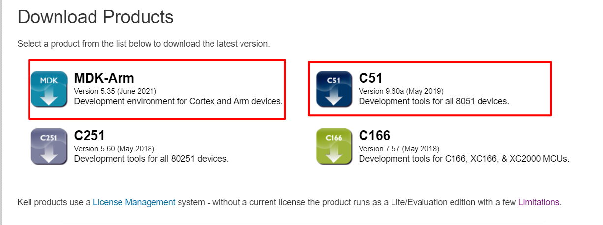

  选择Product Download。
  下载MDK-ARM和C51两个安装文件,如果只需要一个,按需下载
  具体操作就不再演示了,下载时应该还需要填写一些信息,按需填写。然后就可以得到两个文件:
  注意:版本可能不一样!但问题不大。

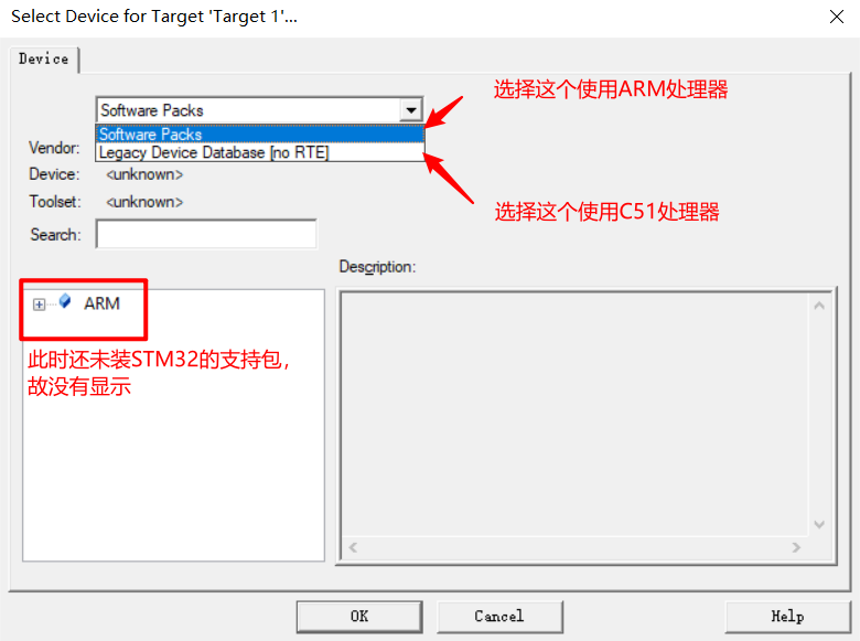

    安装完两个安装包之后会发现,桌面上仍然只有一个快捷方式,因为其实创建了两个,但先创建的被默认替换掉了,可见其执行程序还是一样的。双击快捷方式,打开Keil,新建工程。
    如果器件处可以选择,表示兼容ARM和C51的Keil安装成功!

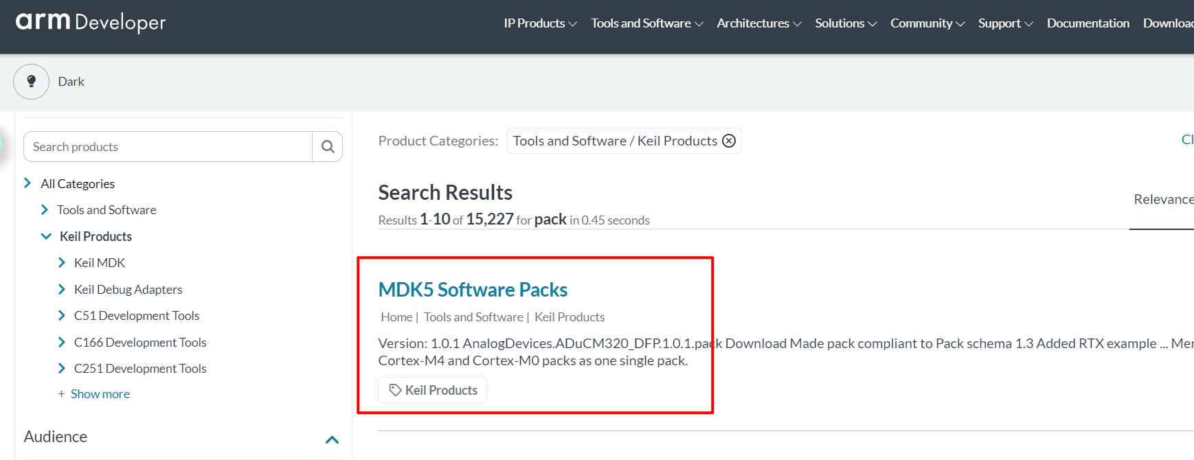

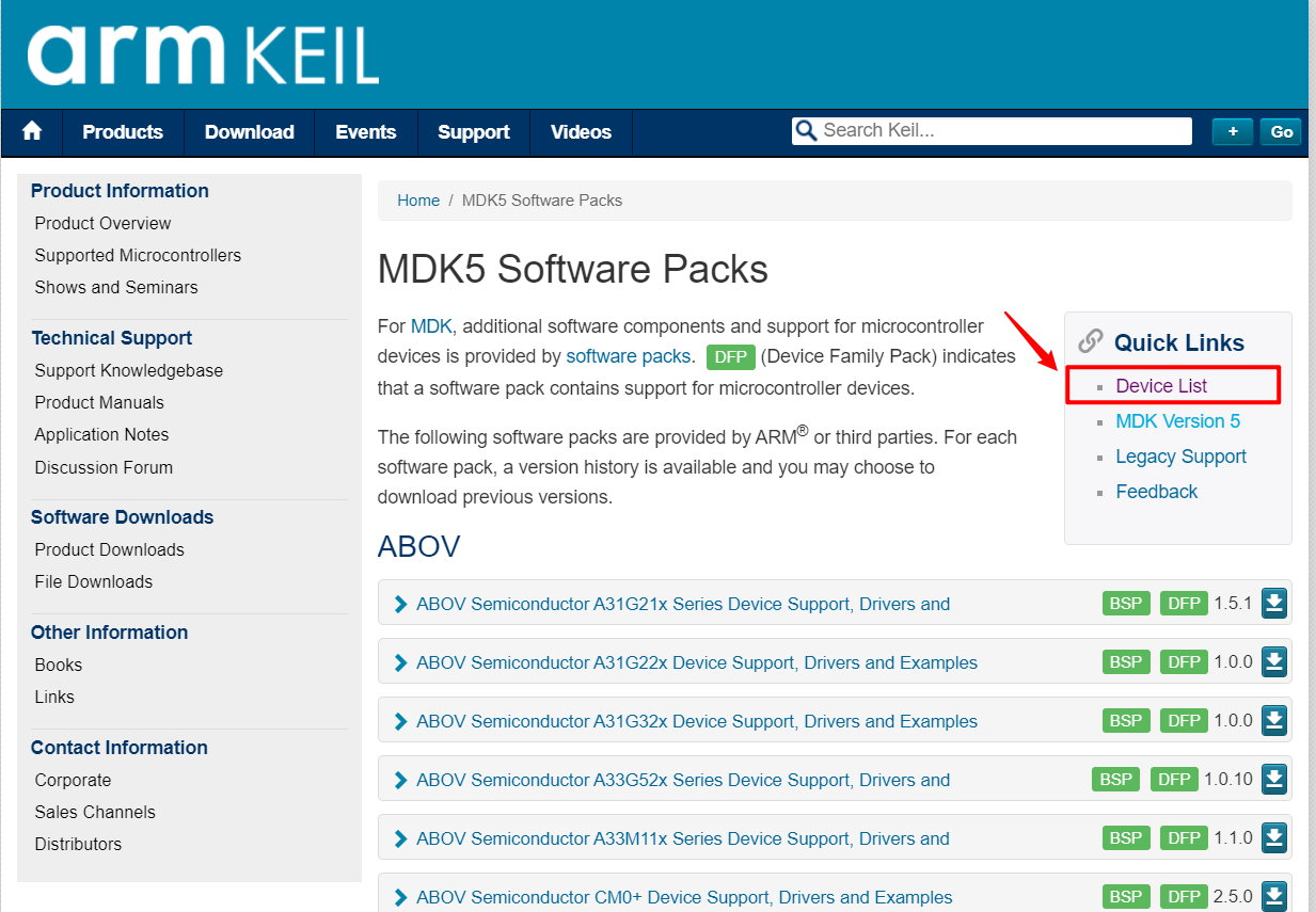

  仍然坚持我们软件优先从官网下载的原则,我们去官网找一下支持包。仍然打开官网:https://www.keil.com,在搜索栏中搜索pack:
  回车,显示搜索结果:
  很幸运,第一个就是,点击进入。

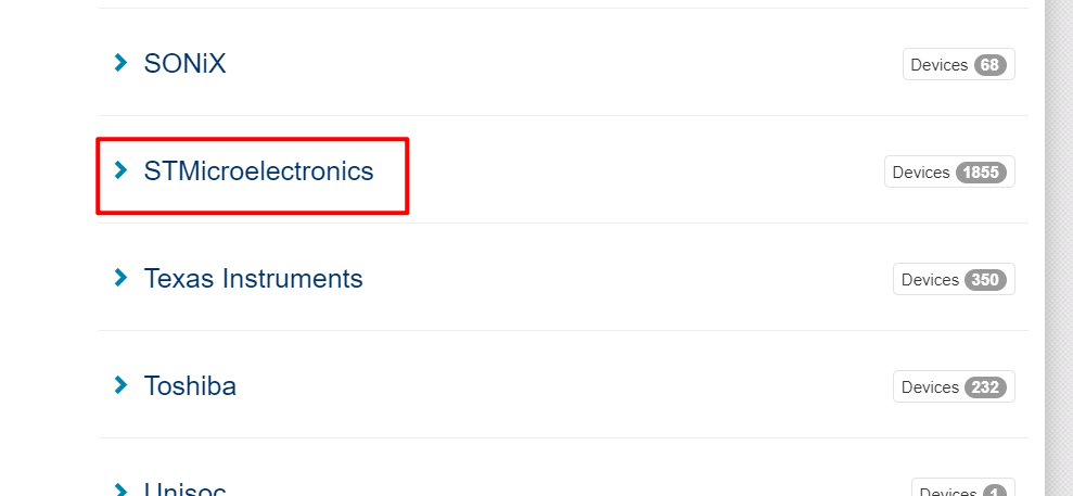

  为方便查找,可以点击Device List,当前看到的是具体板子的型号,点击之后相当于对板子进行分类。
  然后下载所需的型号即可。注意:如果需要F1的支持包,可以点击F1系列下任何型号,然后点击右边的下载即可,会自动下载该系列的支持包。对应型号板子的网页内容会提供该型号芯片的信息及相关的例程,辅助学习。
//2022.11.1更新:
  前两天意外发现Keil官网下ST的支持包的位置换到Keil目录下了。。。所以如果找不到ST开头的项,建议直接使用浏览器的查找功能Ctrl + F,搜索STM即可。
  这一步之所以讲得这么细致,主要是想 “授之以渔” ,如果以后需要其他型号的单片机,也可以到这个网站按照这种方式来寻找。

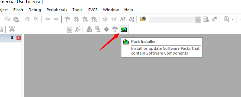

  而最为常见是还是离线安装方式。可以直接双击下载的文件安装,也可以在软件界面内点击Package Installer来进行安装,效果一样。

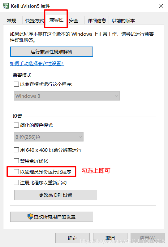

  但是在这里往往会遇到一个问题,那就是包安装失败的问题,目前来说,我遇到这个问题100%是管理员权限的问题,正是之前提到的安装路径更换需要管理员权限运行。最简单的方法就是关闭程序,右键,以管理员身份运行,但是每次都点也很麻烦,所以我建议出现问题的可以直接设置快捷方式的属性:

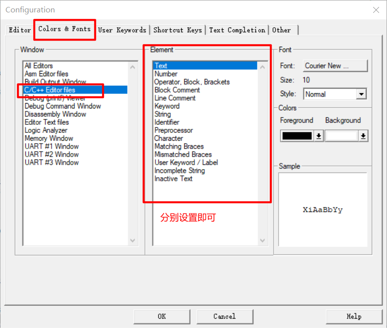

  完成了以上内容,Keil的安装基本完成,接下来就是对Keil的配置操作了,这部分内容可以提供你编程的速度和效率。以下操作内容基本是操作该软件的设置。提前告知位置:Edit -> Configuration(在最后)
1. 代码补全和代码联想
  众所周知,STM32的库函数都特别长,那我怎么保证我没有输入错误呢?主要依靠的就是代码联想和代码补全功能。Keil虽然显得很有年代,但其实Keil是具有代码联想和代码补全功能的!
  而且这个设置默认是打开的,查看方法很简单,打开设置,选择Text Completion
2. 主题设置
  用Keil打开一个工程,会看到如下界面:
  用四个字来形容,那就是又小又丑,不太适合编程,于是,优化界面就显得很重要了
  仍然是打开设置,选择Color&Fonts
  有意思的是,虽然每一项都设置了字体的选项,但一旦设置字体,所有的都会改变(这显然得要的嘛)字体大小同理。
  另外,需要注意的是,所有主题相关的更改,都会体现在文件global.prop中,而这个文件就在Keil安装根目录下,右键快捷方式选择打开文件所在位置即可找到。因此,如果想要快速更换主题,可以在网上找一些大佬们设置好的主题,直接替换即可。但建议最好替换完全一点。
