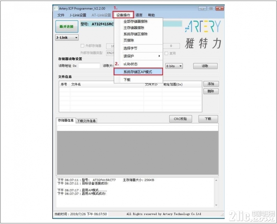

  • 通过菜单栏:“设备操作” - “系统存储区AP模式” ,如下图:
图1. ICP 操作界面
  • 为防止误操作,需按照提示手动输入启用秘钥0xA35F6D24,操作后“存储器信息”表格中会有
      成功或失败的提示信息。
  • 关于ICP Programmer的详细说明,请参阅ICP Programmer用户手册。

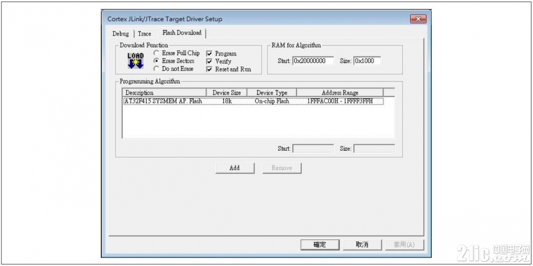

  • 添加系统存储器flash算法。
图5. FLASH 算法文件添加
  • 下载并运行后可以看到对应执行结果LED闪烁。

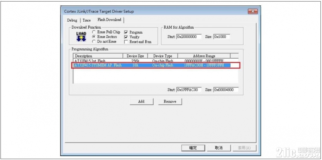

工程的配置及flash算法需要选择对应系统存储器参数,如下图:
图6. IAP 工程配置
图7. IAP FLASH 算法文件添加
  • APP工程(SYSMEM_APP_LED_Toggle):
整个工程代码运行在主存储器,当IAP运行并跳转过来后,运行从串口(USART1)输出信息,并且会
让LED灯(LED2/3/4)轮流闪烁。
工程的配置及flash算法需要选择对应主存储器参数,如下图:
图8. APP 工程配置
图9. APP FLASH 算法文件添加
