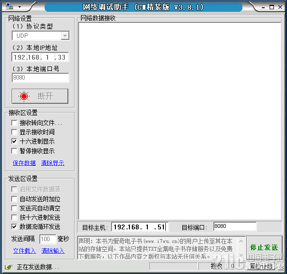

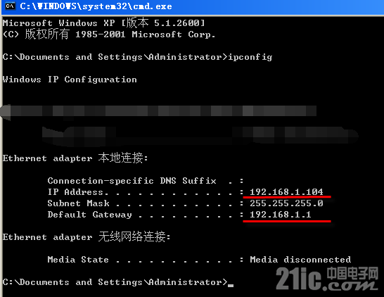

    先讲一下如何搭建实验环境。我们STM32F103ZET6+DM9051作为一个网络终端通过网线跟PC直连(DM9051支持自动翻转功能,不用区分双绞线平行线)。例如调试PC机的IP地址如下图所示。
图1 PC机IP地址
    路由器的IP地址为192.168.1.1。那么开发板的IP地址可以设定为 192.168.1.2到192.168.1.255。在这里,我们把开发板IP设为192.168.1.51。

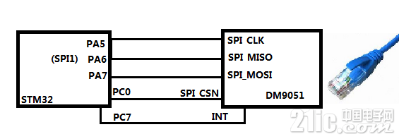

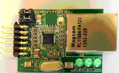

     百为开发板上外接DM9051NP模块,DM9051NP通过SPI接口控制内部寄存器,并有中断输出接口。STM32通过SPI1和DM9051NP相连。具体接口如下:
DM9051 STM32
SPI_CS(Chip_Select) Pin01 Pin26(PC0)
SPI_MOSI Pin03 Pin43(PA7)
SPI_MISO Pin05 Pin42(PA6)
CPI_CLK Pin07 Pin41(PA5)
Interrpt Pin02 Pin97(PC7)
    由于SPI上同时挂载其他SPI从设备,所有初始化的过程中需要通过操作CS端口禁止其他SPI从设备。CS片选将DM9051NP相连拉低,其他从设备拉高即可。
图二三:物理连接图

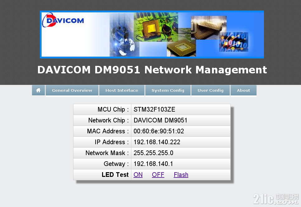

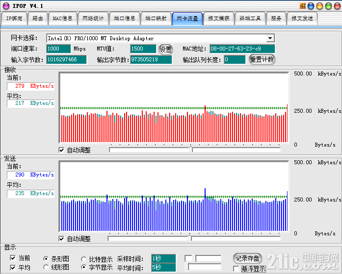

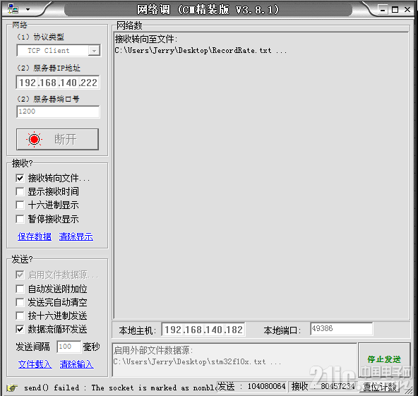

7.网络测试结果
调试过程已经更新完毕。有需要demo板测试的童靴请联系我。

7.web页面控制
1. 打开IE浏览器,地址栏输入DM9051IP地址:
回车后打开下面控制页面:
2. 网頁下可以看到MCUIP基本訊息(:MACIP address),最下面有LED Test可通过网页控制STM32板上的LED
LED Test說明,在按下 ON 的時候,GPIOF6 腳位LED 燈會亮,按下OFF後會滅掉,Flash 代表閃爍,會從GPIOF6 ~9 LED順序亮滅,网址列上會顯示LED1LED01代表亮,0但表滅,2代表閃爍。

3. 速率测试结果:
注:所用工具软件为:网络调试助手+IPOP
A. 利用网络调试助手循环发送文档,让输出达到最大值从而测试DM9051的最大速率;
B. 由结果可以看出速率,而平均235Kb/s的速率算是比较稳定的了。
4. 使用iperf頻寬测试结果大約有8 . 5M多:
