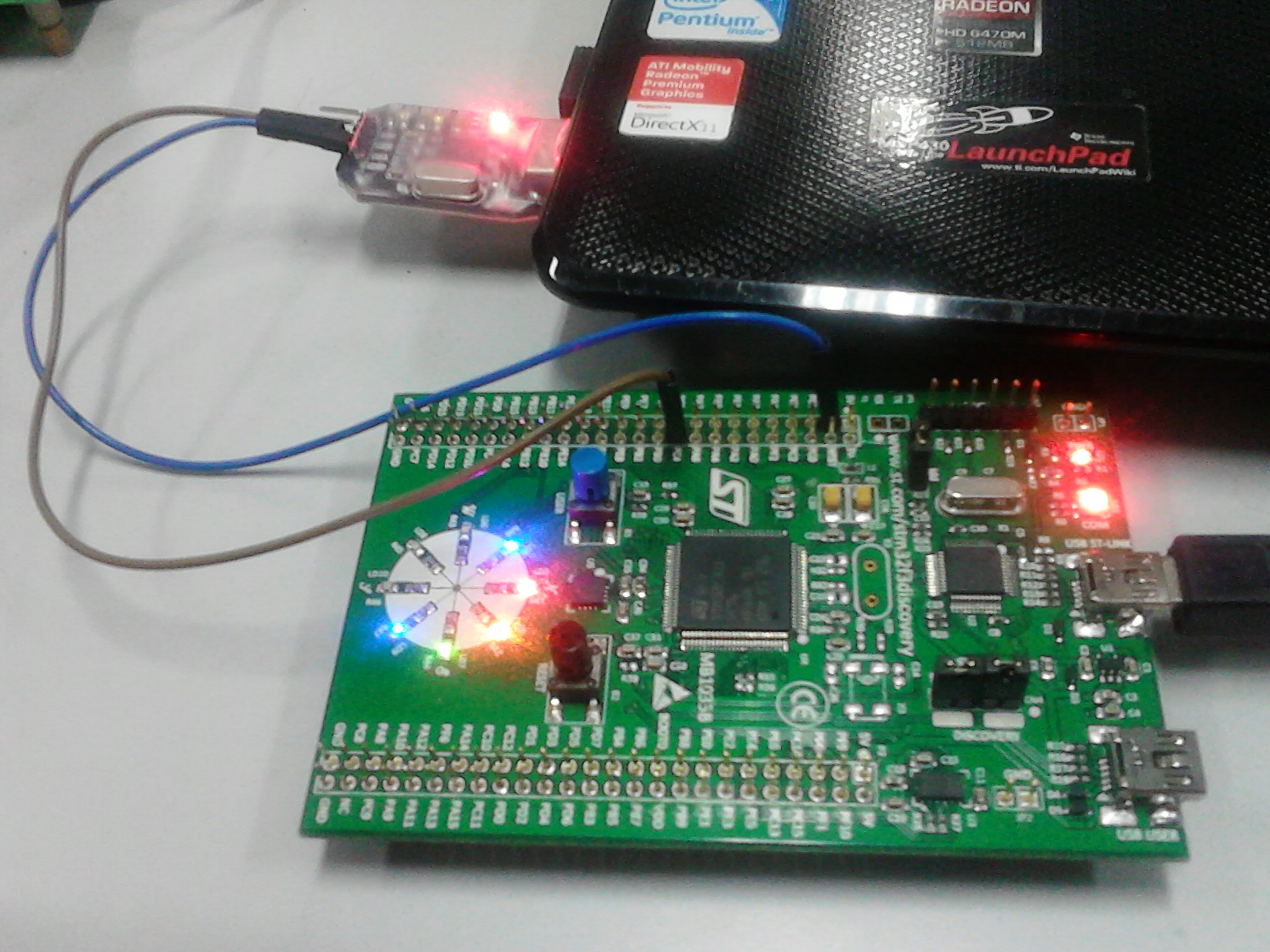

感谢21ic给我第一次接触stm32的机会。一开始还不习惯用这种库开发的方式,但是后来真正体会到它的优势,喜欢上了这种方式。收到板子后由于正值考试期间,没有时间学习,现在终于有几天时间学习了,但diy活动也快结束了。由于stm32F3 Discovery带有陀螺仪和加速度计,本来想用它做一个自平衡小车的,但是这几个传感器的读取有点麻烦,还没调出来就20号了。没办法,就先把做了一部分的作品交上来吧。读取陀螺仪和加速度计参考用了demo的代码。等放寒假有时间再慢慢研究,做出来了再发一帖。废话不说先上图:
所有信号
所有信号
加速度计和陀螺仪各3个轴, 但虚拟示波器只有4个通道,红色,黄色,蓝色,紫色分别显示的陀螺仪的xy轴,加速度计的xy轴。
上工程文件: sensor.zip (3.91 MB, 下载次数: 509)
有的朋友对使用的串口示波器感兴趣 我共享一下,注意,只能用com1口  https://bbs.21ic.com/forum.php?mod=attachment&aid=MjAxMTQ4fDFjNTliOTQ5fDE3NTYzNjMwOTh8MHw%3D
