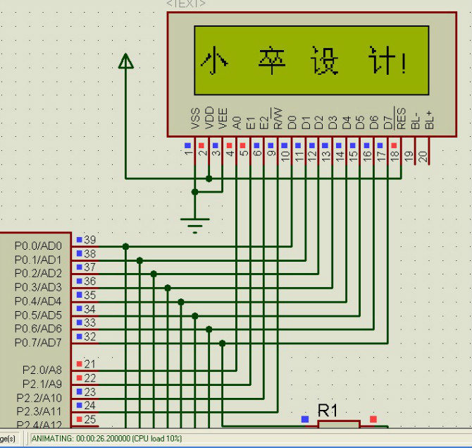

 楼主| 仙女山 发表于 2015-8-17 15:51 | 显示全部楼层 |阅读模式

Luis德华 发表于 2015-8-17 21:27 | 显示全部楼层
有电路,有程序,有讲解,很受用
yiyigirl2014 发表于 2015-8-18 08:00 | 显示全部楼层
有仿真和程序,这样最好了,很容易理解。
稳稳の幸福 发表于 2015-8-18 08:16 | 显示全部楼层

springvirus 发表于 2015-8-18 08:38 | 显示全部楼层
楼主玩过16脚的12232吗,手头有块ZCM12232C,正在尝试点亮
大苏牙 发表于 2015-8-18 09:23 | 显示全部楼层
12232的LCD有没有带字库呢

稳稳の幸福 发表于 2015-8-19 16:04 | 显示全部楼层
这个是并行接口的,就比较浪费了管脚了,好多应用上,管脚是非常宝贵的。
最好选择那些串行管脚的显示屏比较好。
