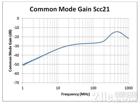

保护差分信号固然重要,但共模噪声情况也值得考虑。如果噪声传到另一个器件,该器件就需要抑制它。下图是相同 LMH6881 放大器的共模增益。
我们从这两张图中能确定几个要点。
首先,在低频率下,共模抑制和共模增益(衰减)都非常有用。
然而,在较高的频率下会怎样呢?CMRR 和共模衰减都开始变差。如果所涉及的系统在极高频率下具有很大的噪声(例如本地振荡器或混频器寄生信号),那么对噪声而言会怎样呢?
正如我们从 CMRR 与共模增益图中可以看到的那样,放大器防止共模噪声进入差分信号的能力以及减弱共模噪声的能力,在更高频率下都会显著降低。这就意味着即使采用差分信号,系统设计对噪声的隔离和控制依然很重要。
