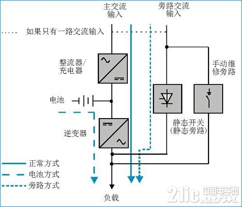

UPS系统结构及原理
监控平台也是UPS的最重要组成部分之一。

在线式UPS运行原理
不管电网电压是否正常,负载所用的交流电压都要经过逆变电路,即逆变电路始终处于工作状态。
功率等级0.7-1500KVA左右
