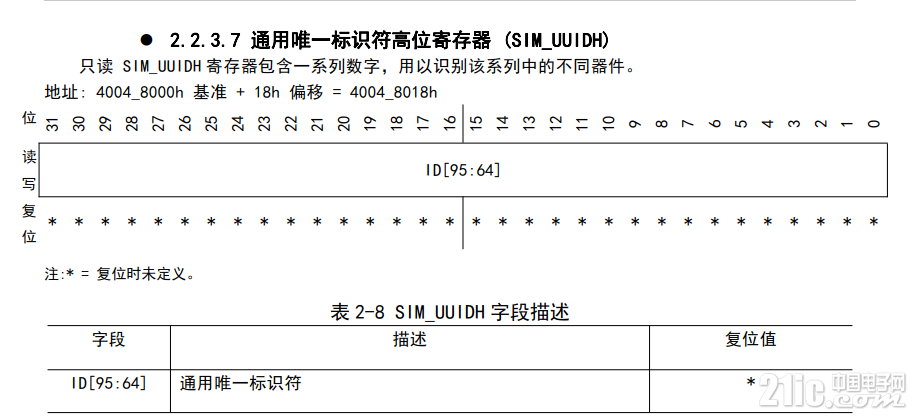

NV32的96位唯一ID是在SIM系统集成模块中的。总共是96位,占用了3个寄存器,32*3=96位。分别是下面三个寄存器。
merry_zsp|  楼主 | 2018-5-30 10:50 | 只看该作者
merry_zsp|  楼主 | 2018-5-30 10:51 | 只看该作者
merry_zsp|  楼主 | 2018-5-30 10:52 | 只看该作者
至于这个96是否和STM32一样是有规律的呢,需要测试才知道的。
