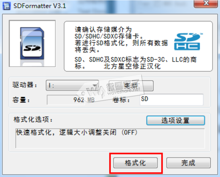

二、格式化SD卡
        插上SD 卡到电脑,使用SDFormatter.exe软件格式化SD 卡。
