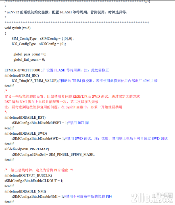

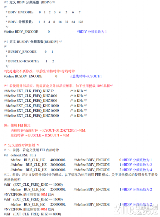

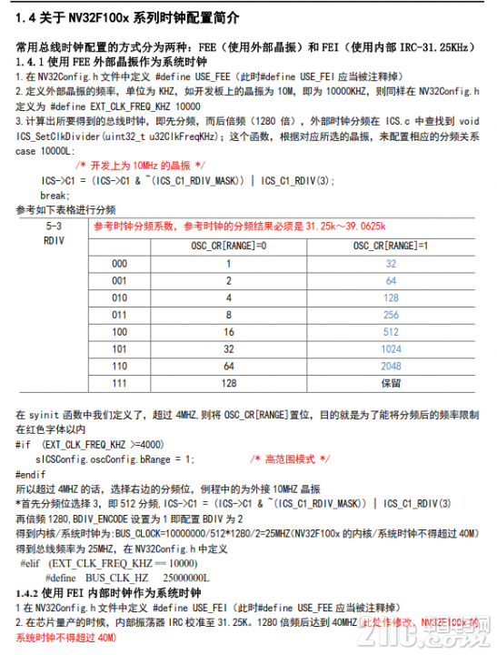

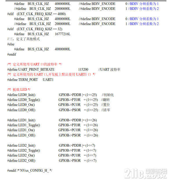

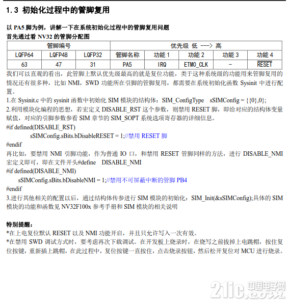

NV32F100x 系统初始化配置说明
543|9
Bruing|  楼主 | 2018-9-29 21:33 | 只看该作者 |只看大图 回帖奖励 |倒序浏览 |阅读模式
Bruing|  楼主 | 2018-9-29 21:34 | 只看该作者
Bruing|  楼主 | 2018-9-29 21:35 | 只看该作者
Bruing|  楼主 | 2018-9-29 21:36 | 只看该作者
Bruing|  楼主 | 2018-9-29 21:37 | 只看该作者
