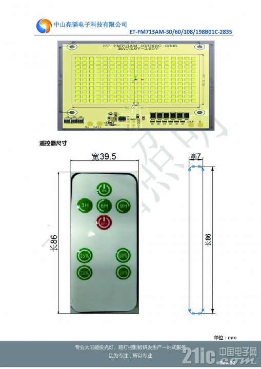

灯板尺寸:
30W反光杯尺寸:55*39MM;   PCB板尺寸:74*80*1.0mm
50W反光杯尺寸:65*50mm;   PCB板尺寸:84*98.6*1.0mm
100W反光杯尺寸:86*60mm;  PCB板尺寸:100*98.6*1.0mm
发光颜色:白光

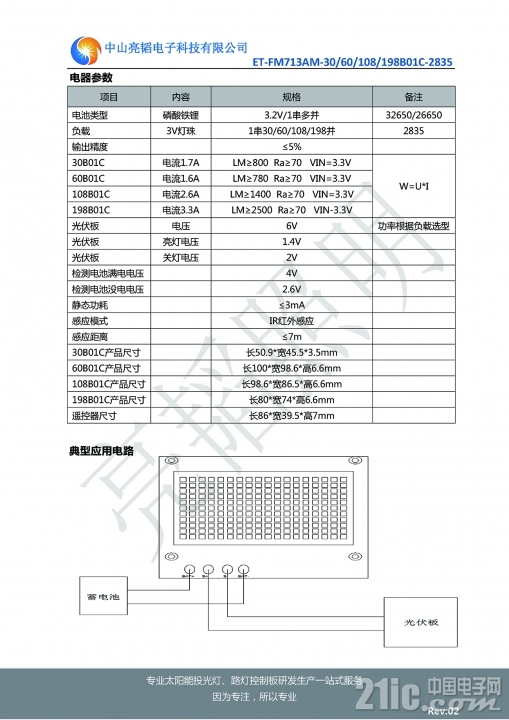

30W   (贴片2835 60珠)    带遥控
50W   (贴片2835  108珠)  带遥控
100W  (贴片2835 198珠)   带遥控
     灯板已经包含了控制电路,接上3.2V锂电池;接上6V太阳能光伏板就可以正常工作了。
     白天不亮,晚上自动亮灯,通过遥控器可以对灯板进行定时,调亮暗,强制开灯关灯操作。适合一体5054黑金刚款贴片投光灯外壳
     适用范围:户外照明:景观亭照明,公园路灯照明,庭院墙照明,农场照明。
     遥控器功能:ON键:强制开灯;OFF键;关灯;
     时间键 3H;6H;9H;表示定时亮灯时间;
     调亮暗功能键:25%;50%;75%;100%
