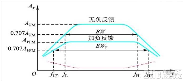

G ≈ A÷(1+A)F
A,是固件参数。既无法重新编辑,亦不为反馈所动,
想减小输出,就要减小输入,
如果放大器的开环幅频特性像图中的上线(无反馈)那样,就要减低高增益区的 Xo,那么,在 A 高的区域就要减小 Xi,像图中的紫色线那样,
但是,除非你放大的是单一频率,那么你可手动调整 Xi,但如果信息是扫频或频谱复杂的讯号,Xi 就不可能手控,但使用负反馈就可做到 Xi 的自动控制,减小通带中的增益差距。
hk6108 2018-11-21 11:11 回复TA
由开环极点开始,Xi 逐渐增大,直至滚降线为止。

上狭下宽,愈往下削,平台就愈大,但是,绝对带宽(开环频限)不会因负反馈而提高!
所谓的 牺牲增益换取带宽,其实就是利用幅频特性的渐变性,把通带增益削减至新极点的增益,
反馈网络不会产生能量,所以,F 不会比 1 大,但要满足自激条件不难,若 F 为 1,则 A 有 1 就够了,也许比振荡器的起震还容易,所以,负反馈放大器的设计还要把 相频特性 考虑进去。
