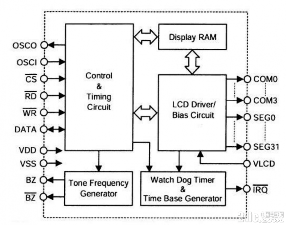

 产品概述
NV6621 是一种带串行数据接口的 LCD 驱动控制专用电路,内部集成有 128 点、MCU 数字接口、数据锁存器、内存映像、键盘扫描等电路。且在输入端口内置上拉,可在应用方案中省去外部上拉电阻。
zhamatu|  楼主 | 2019-12-27 19:56 | 只看该作者
 主要特性
 采用功率 CMOS 工艺
 工作电压为 2.4~5.2V
 超强的输入端口干扰能力
 输入端口内置上位电阻
 32x4 的 LCD 驱动器和显示 RAM 内存
 内置时基发生器和看门狗定时器(WDT)
 可选 1/2 或 1/3 偏压和 1/2、1/3 或 1/4 占空比
 串行接口(CLK,STB,DIN,DOUT)
 内置 256KHz RC 振荡,可外接 32KH 振荡器
 内置上电复位电路  提供 VLCD 管脚用于调整 LCD 操作电压
 三种数据访问模式,数据模式和命令模式指令

 功能框图
