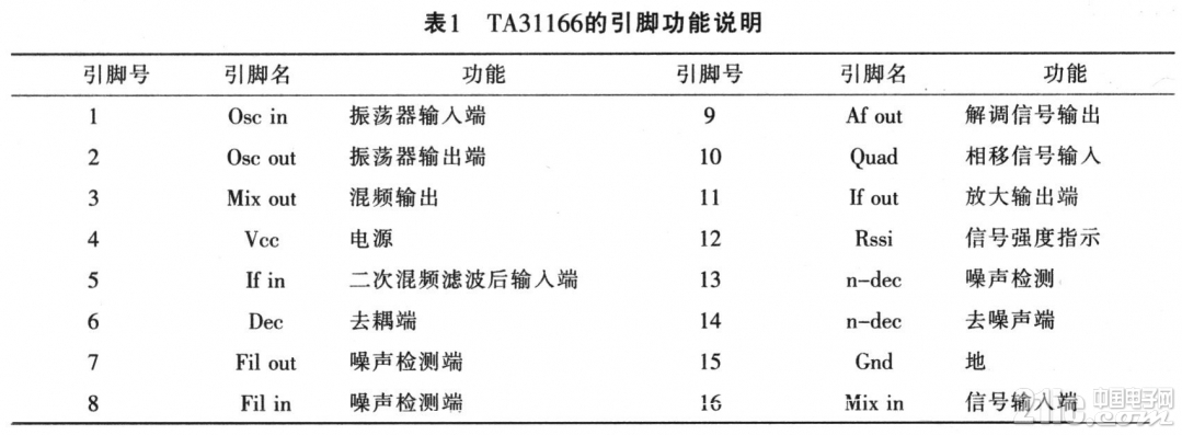

表1所列是TA31166的引脚功能说明。

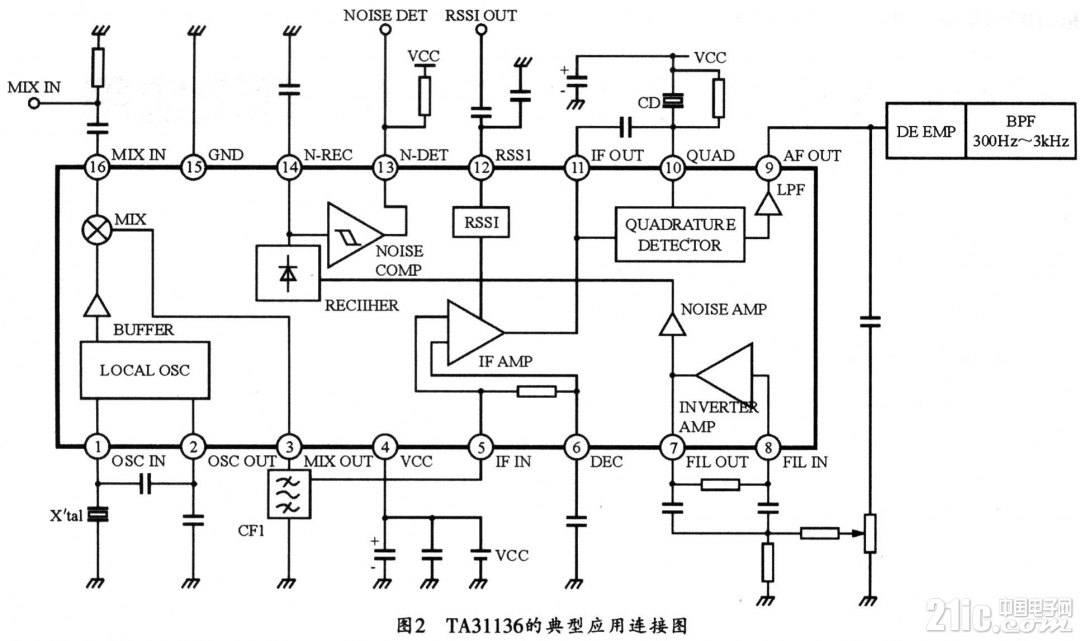

图2所示是TA31136的典型应用连接图,来自第一中频信号(21.7 MHz)先通过晶体滤波器滤除临近的杂波信号,再通过谐振放大器放大后经16脚输入并与1、2脚的本振信号(21.245 MHz)在内部混频,得到差频455 kHz的二中频,由3脚输出再经455 kHz陶瓷滤波器滤除无用信号,在经5脚输入后,通过中频放大再到积分检波,解调出音频信号,并由九脚输出。TA31136的输出信号有反相放大输出(7脚)、解调的AF信号输出(9脚)、中频放大信号输出(11脚)等。10脚是移相网络,可接一个谐振频率为455 kHz的中周。TA31136具有高灵敏度且内置噪声检测电路和RSSI (接收信号强度指示)功能,并可根据输入信号电平为中频放大器输出直流电平。为了保证在不同大小的接收信号下,在解调前信号大小的一致,电路中还带有自动增益控制(AGC)电路,AGC工作时的放大倍数与RSSI成线性比例关系,因此通过校准AGC的放大倍数,可以保证AGC的输出结果,以对RSSI进行精度校准。TA31136的9脚电压是可变,在接收通路的频点时电压为1.11 V,改变频率,电压会下降。
实现静噪检测时,可将TA31136输出的音频信号的一部分经电阻分压后再次进入中频集成电路的7、8脚,可通过芯片内部滤波器和放大器对其噪声分量进行放大整流,以产生一个和噪声分量相对应的直流电压,送到MCU的模拟端口进行检测。输入的直流电压可以和一个预先设置的电压值进行比较,然后根据比较结果控制开放或关闭扬声器的输出。为保证接收机在没有输入信号时输出没有噪声,MCU再根据比较结果输出高低电压信号来控制31136的14脚,以实现接收信号时静噪的打开和关闭。14脚接收到信号时,为1.7V高电平,无信号时为0 V低电平。

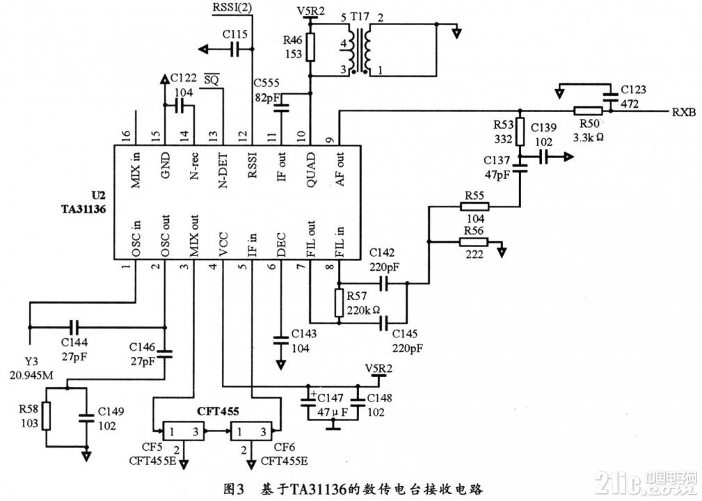

4 基于TA31136的电台接收电路
图3所示是TA31136在本接收机中的应用电路图,该电路的Vcc采用5 V供电。接收信号经过第一次变频后变为21.7 MHz,然后经过两个21.7 MHz的晶体滤波器,来增强对输入信号的选择性。T10为谐振频率21.7 MHz的中周,与三极管Q2组成选频放大器。VCC2为5 V,可给三极管提供偏置电压。U3 (TA31136)将16脚输入的21.7 MHz的信号与1脚的本振信号21.245 MHz进行混频,以形成二中频455 kHz。再经中频放大,从455 kHz鉴频中周出来的解调信号经过由内部电阻R64和外部电容C116组成的低通滤波器,滤去中频及高次谐波后进入低放电路。本方案在10脚和11脚出来的鉴频部分之前用的是中周,结果发现中周线圈很难调试,后来改用村田制作所的陶瓷鉴频器CDB450C24。因为CDB450C24结构简单,容易实现,频率精确正负1%,带宽10 kHz左右,而且不需要负载电容。
