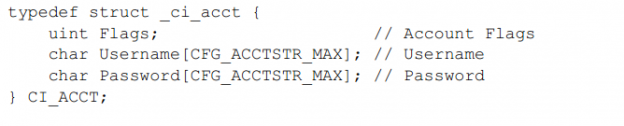

HTTP还使用了身份认证,就是你的操作是要输入用户名与密码的。
新建身份认证使用的是CI_ACCT结构体。

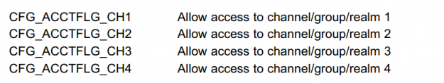

Flags确定了访问权限,共有4个标志可以用。这与linux下的用户权限有点像。
另两个成员,也就是用户名与密码了。他们都是字符串。可以通过strcpy函数进行赋值。

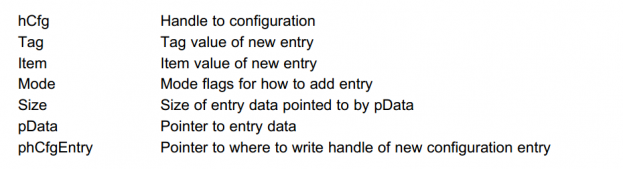

可以看到也是使用的CfgAddEntry函数,那么最后再来看一下CfgAddEntry函数。
共有七个参数,分别:
CfgAddEntry函数的功能就是将配置信息添加到配置句柄中。而我们在程序中使用的句柄就是在开始时新建的一个句柄。
HANDLE hCfg;
在每一次CfgAddEntry函数的调用时,都是将配置信息添加到了hCfg中。
