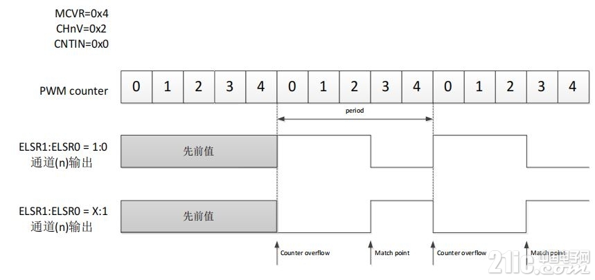

如题,最近有客户有这样一个需求:需要做PWM输出,要求2路输出可独立控制占空比,但一路的上升沿与另一路的下降沿对齐。
这个要求通过配置PWM模块是可以实现的,下面简单讲一下原理:
1.首先,两路输出需要独立控制占空比,则应设置为PWM输出的独立模式;
   其次,两路的一个边沿要在任何情况下都要对齐,则应选择向上计数模式,每次在初始时刻对齐边沿
   最后,一路的上升沿对齐另一路的下降沿,则这两路的极性应设置为相反。
下图显示了边沿对齐的PWM配置不同极性后输出的波形,计数器从CNTIN开始向上计数,当与设置的最大计数值MCVR匹配时,则完成了一个周期,重新从CNTIN开始计数,CHnV用于控制占空比。
       当设置为高有效时,从初始时刻开始,该通道输出高电平,直到计数值与CHnV匹配,则将输出拉低,占空比为(2+1)/(4+1) = 60%.
       当设置为低有效时,从初始时刻开始,该通道输出低电平,直到计数值与CHnV匹配,则将输出拉高,占空比为1-(2=1)/(4+1)= 40%.
2.程序配置

生成波形如下图:黄色为PWM_CH0,绿色为PWM_CH1.可以看出CH0的上升沿与CH1的下降沿对齐
如果需要不同的对齐边沿,可以修改通道的极性来实现,可以为相同的极性,也可为不同的极性。
