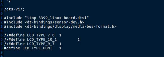

13.3.3.1 指定屏幕
打开 linux 的源码,进入
/home/topeet/rk3399_linux_sdk_v2.0/kernel/arch/arm64/boot/dts/rockchip/itop-3399_linux-lvds.dts 目录下,打开 itop-3399_linux-lvds.dts 设备树文件,如下图所示,默认源码里面指定屏幕是 hdmi 屏幕,如果我们想源码里面指定屏幕是其他尺寸,将指定屏幕的宏定义生效就好了。
例如,我想指定屏幕为 7 寸屏,修改设备树,如下图所示:
