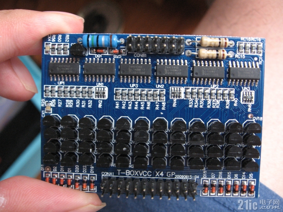

拆了个电子器件,不知道是什么,大家看看是什么?

今天拆了一个电子器件,不知道是干什么 的,有没有老铁知道?
有没有知道的?

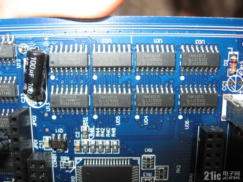

LcwSwust| | 2022-3-20 15:08 | 只看该作者
ATMEGA64A是AVR单片机,PL2303是USB转串口,74HC4051是模拟开关,74HC595是串并转换用于扩展输出脚,加上一堆三极管,像是驱动LED点阵屏的。
王栋春| | 2022-3-20 20:02 | 只看该作者
LED显示屏的驱动电路可能性较大,接触过类似的线路。

15625004279| | 2022-3-22 16:58 | 只看该作者
点阵屏驱动,楼主这是把谁家的广告牌拆了啊

stb988|  楼主 | 2022-3-26 09:50 | 只看该作者
这是以前天目手机维修出的神手下载器,可以刷很多品牌的功能机!
hobbye501| | 2022-4-19 13:46 | 只看该作者
很多IO扩展 具体干啥用的 看不出来
