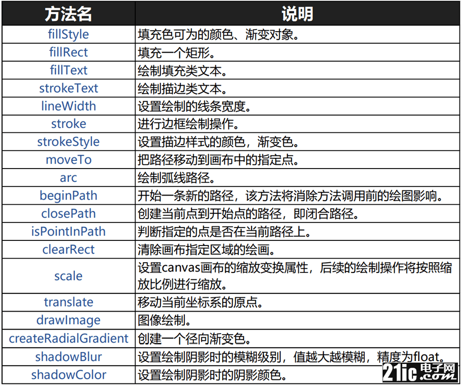

首先介绍一下声明式Canvas给大家提供的绘制能力。为了更好地利用现有Web Canvas生态,v3.1版本提供了标准的W3C Canvas绘制接口(如图2所示),丰富的绘制方法可以让开发者高效绘制出矩形、文本、图像等。
注:因OffscreenCanvas与Canvas绘制接口相同,都遵循w3c标准,故此处不再赘述
图2 W3C Canvas绘制接口

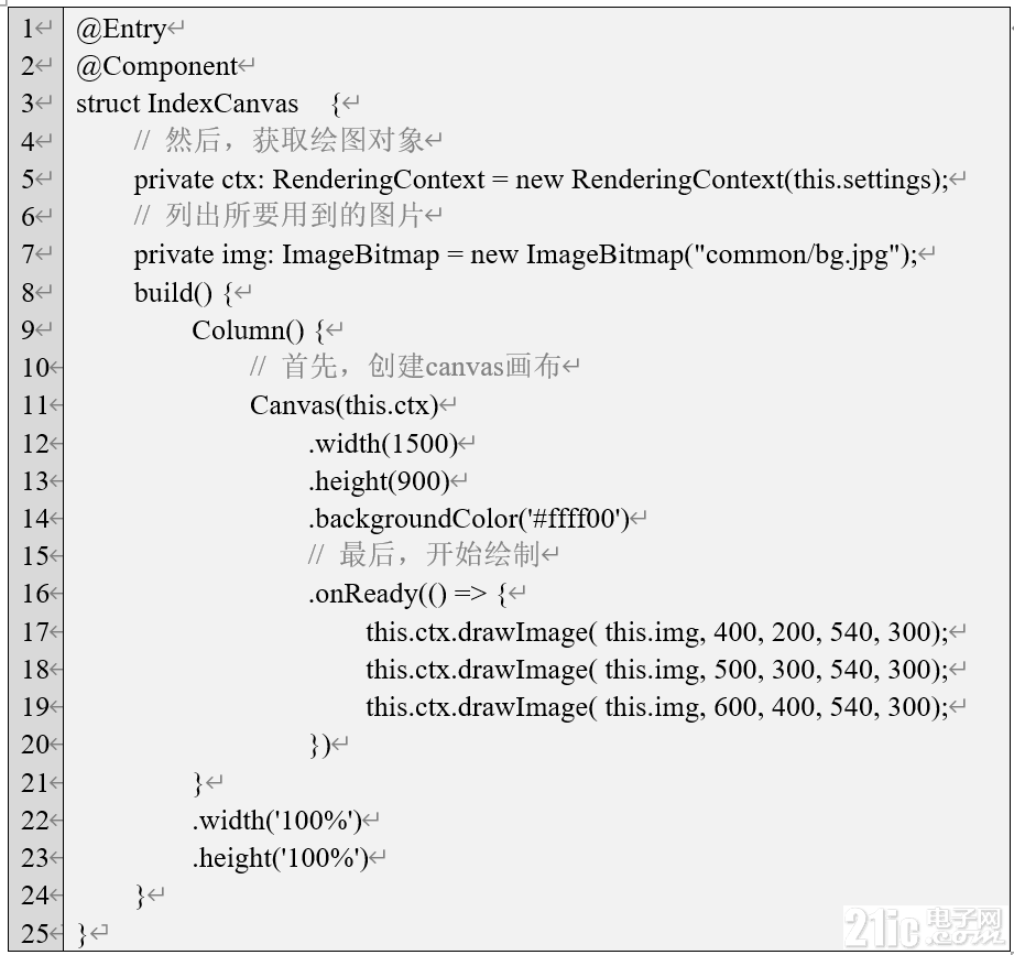

2.0.2 使用方法
下面介绍一个示例,给大家展示声明式开发范式中Canvas组件的基础使用方法。
图3是三张图片叠加的效果,顶层的图片覆盖了底层的图片。通过依次使用drawImage(x,y, width, height)方法设置图片坐标及尺寸,后面绘制的图片自动覆盖原来的图像,从而达到图片叠加显示的效果。
图3 图片叠加
如下代码所示,首先在Column()组件中创建了一块画布,并结合内置组件与属性方法对画布进行声明式描述。
然后通过RenderingContext()获取命令式的绘图对象,将声明式UI界面与命令式绘制良好地关联起来。
最后通过onReady回调方法直接使用命令式语法,使用绘制对象在画布中进行绘制。

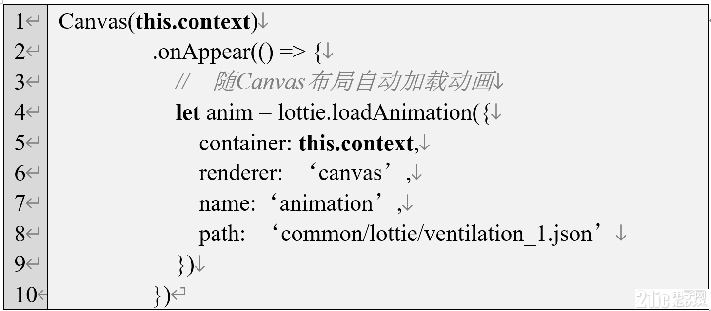

2.1.2 使用方法
Lottie动画的使用主要分为以下四个步骤:
步骤一:准备Lottie文件,作为资源添加(可以使用AE工具制作并导出JSON文件)
步骤二:引入Lottie-ohos-ets支持库
import lottie from ‘lottie-ohos-ets’
步骤三:将lottie动画与Canvas绑定
步骤四:显示动画

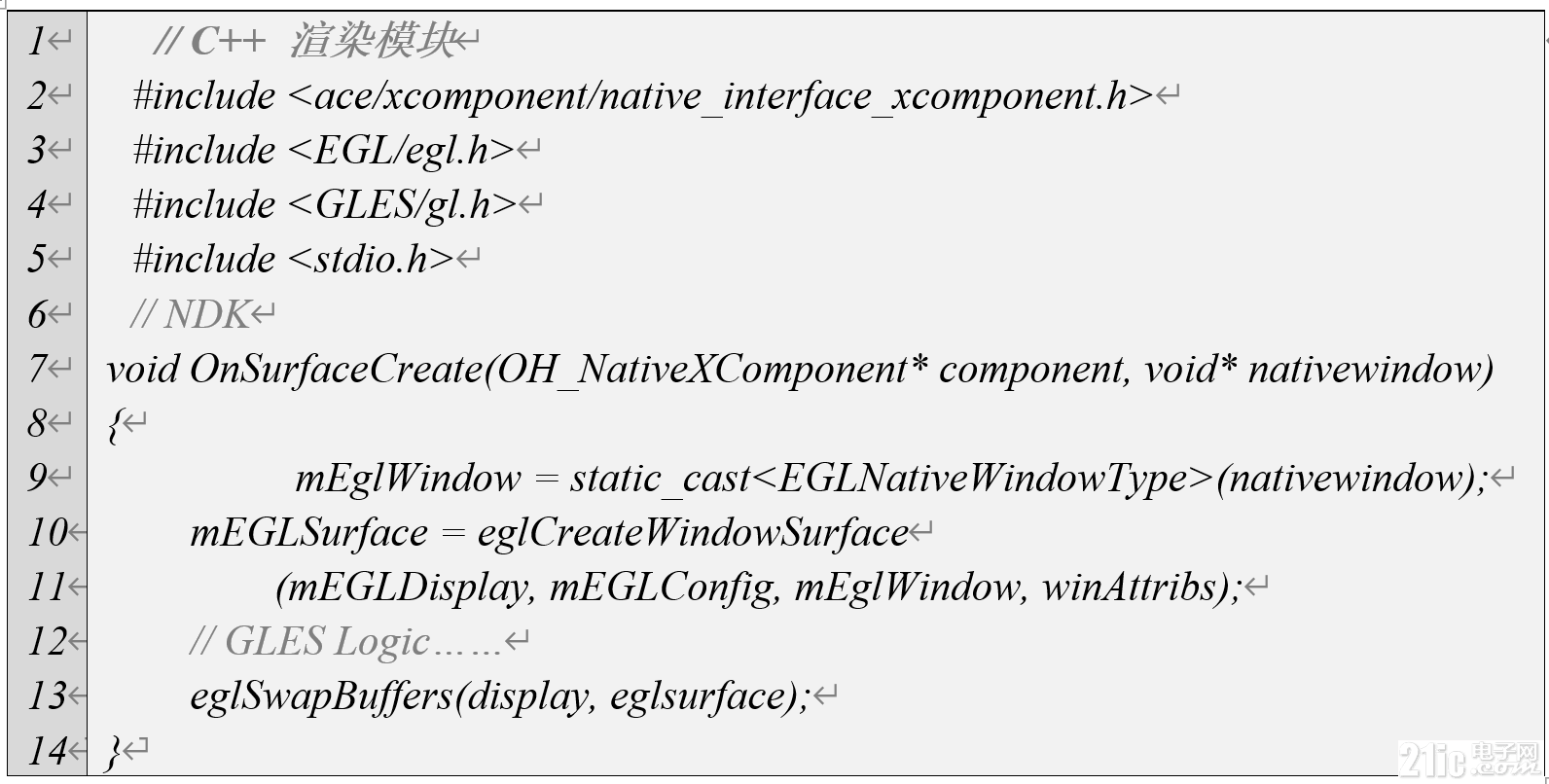

步骤一:首先是开发C++动态库。基于NDK编译工具,将开发者编写的CPP文件编译成.so文件。
开发者仅需要引入头文件,并覆盖OnSurfaceCreate方法进行绘制即可使用NDK提供的OpenGLES接口,实现绘制效果。代码如下:

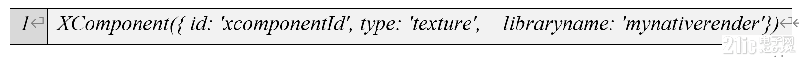

步骤二:然后通过XComponent组件加载动态库。调用TS接口,通过TS控制C++逻辑,传入数据与事件,即可对C++逻辑进行渲染。
XComponent组件的使用也极其简单,设置参数对应动态库名称即可实现加载。代码如下:

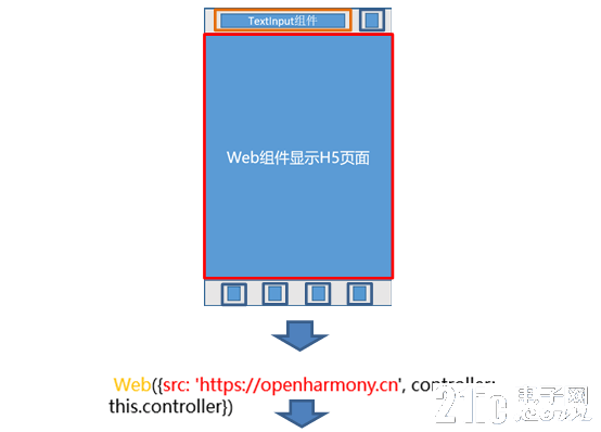

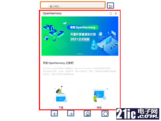

下面通过一个例子,来为大家展示Web组件加载页面的使用步骤。如图5所示,这是一个常见的Web组件使用场景,首先是准备好网络地址http://openharmony.cn并将Web组件与其他组件在同一页面中共同纵向布局排列,然后用Web组件通过src指定首页链接并加载页面,最后页面就构建完成了。
图5 Web组件的HTML5/TS混合开发

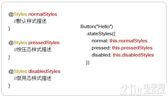

最后介绍一下v3.1版本为大家提供的新装饰器@Style。该装饰器可以将样式统一设置,样式复用,同时v3.1版本针对多态效果,提供了一次性设置接口,该能力能够最大化复用样式设置。如图7所示,左边通过@Style分别定义三种样式集合,之后通过右边stateStyles属性方法,同时设置给UI组件,即可实现图8中三种效果,分别为正常状态效果、按压状态效果和禁用状态效果。
图7 样式集合
