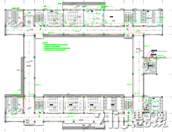

3.2 现场部分平面图
本项目采用的方案为集中电源型集中控制。控制器和集中电源之间为CAN总线,集中电源和灯具之间为无木及性二总线。由应急照明控制器至集中电源采用手拉手接线时,CAN总线长度不大于1km.集中电源到末端灯具之间的二总线长度不大于0.2km.
图4平面图
