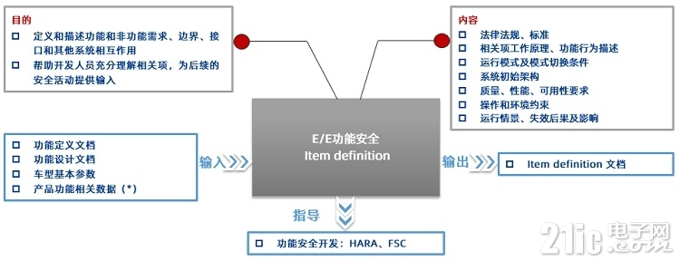

SOA架构Item Defintion开发
      SOA架构下功能安全概念阶段开发,主要以E/E架构团队输出的功能定义文档与功能设计文档作为输入。在相关项定义(Item definition)的开发中,提取功能定义文档中的用户实例(Use case)描述相关项的工作原理与功能行为,并基于用户实例中的需求导出性能、可用性要求及操作和环境约束。提取功能设计文档中的时序图作为相关项的初始架构,提取状态机图作为运行模式与切换条件,以上内容帮助功能安全工程师充分的理解相关项从而展开后续的功能开发。

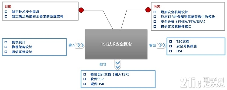

SOA架构系统层级开发
      功能安全系统阶段开发主要基于E/E架构团队的模块设计文档。技术安全概念(TSC)的主要分析对象是SWC的部署视图,即不同的SWC分别部署在中央控制器、区域控制器及与区域控制器相连的ECU中。同样通过故障树分析的方式确定当前系统架构设计中的薄弱点,增加安全机制保证系统架构设计满足功能安全的要求。新增的SWC及接口同样通过和架构团队讨论后确定并更新到SWC部署视图中。

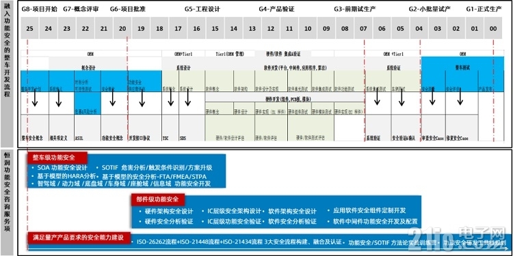

      经纬恒润2008年成立功能安全小组,是国内较早从事功能安全技术研究的团队。作为功能安全国家标准委员会成员,参与了GB/T34590第一版、第二版起草工作及修订工作;作为芯片创新联盟核心成员,参与了车规级自主芯片功能安全标准制定。结合20余年汽车电子产品研发实践,功能安全咨询团队提供面向量产车型开发从概念设计到正式投产的全栈功能安全咨询服务。
       目前,经纬恒润已经为戴姆勒、现代、菲亚特克莱斯勒、一汽红旗、一汽解放、东风、长安、上汽、吉利、长城、蔚来汽车、华人运通、合众汽车、岚图汽车、博格华纳、华域麦格纳等国内外主流客户提供了功能安全开发服务并得到客户广泛认可。未来,经纬恒润将紧跟软件定义汽车大势,坚持自主创新,为智能汽车安全发展保驾护航!
