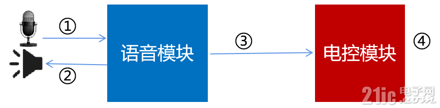

通讯流程:
启英泰伦语音模块与取暖器电控模块通过串口进行信息交互,主要有两种方式,一种为语音模块主动播放,同时将信息发电控模块;另一种为语音模块被动播放,其分别描述如下:
语音模块主动播放模式
主动播放方式主要执行以下动作:
1、识别到词条;
2、主动播放反馈声音;
3、将此条信息串口告知电控模块;
4、电控模块执行动作。
该方式的优点在于控制方式简单,由语音模块单线输出信息给电控模块。但缺点在于无法根据茶吧机的情况及按键情况进行语音反馈。
语音模块被动播放模式
被动播放方式主要执行以下动作:
1、语音模块识别到词条;
2、将词条信息串口告知电控模块;
3、电控模块执行相关动作;
4、告知语音模块需要播放的内容;
5、语音模块根据电控模块反馈进行播放。
该方式的优点在于语音模块根据电控模块的状态进行播放对应内容,可以进行最合适的反馈,体验感好;同时如果电控模块通过按键或者遥控进行控制,语音模块也可以进行状态播放。缺点在于会多一次串口通信的过程。
