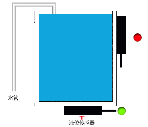

在日常生活中饮水机的在每个人的生活中都随处可见,同时在生活中的使用率也是很高,因此用户对饮水机的使用要求也是越来越高。饮水机本身的功能也就越来越多样化。
那么在设计过程中,有些饮水机为了美观,水箱也会设计为不透明。所以用户肉眼是无法观测到液位的情况,因此很多饮水机都会设计一个液位检测功能,主要是实现缺液提醒,或者是缺液自动加水。
那么饮水机的缺液提醒一般是采用什么液位传感器比较合适呢?首先我们可以先了解下目前市面上比较常用液位传感器,分别有浮球液位开关、光电液位开关、电容式液位开关等传感器……

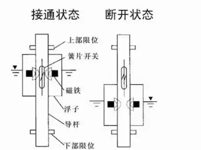

第一种:浮球液位开关,浮球式液位传感器是靠液体的浮力推动带磁铁的浮子,上下运动,从而使内部的干簧管开与关的,所以浮球极易被卡死无法动作,可靠性低。而且应用在饮水机上对水质影响大,不符合食品卫生标准。所以不适用。
第二种电容式液位开关,非接触检测,需要紧贴容器外壁进行检测,对水箱的壁厚以及容器的材质是有要求,只能应用于非金属容器。但是由于它是非接触式检测,对水质无影响,所以是可选择此款作为饮水机缺液提醒的液位传感器。

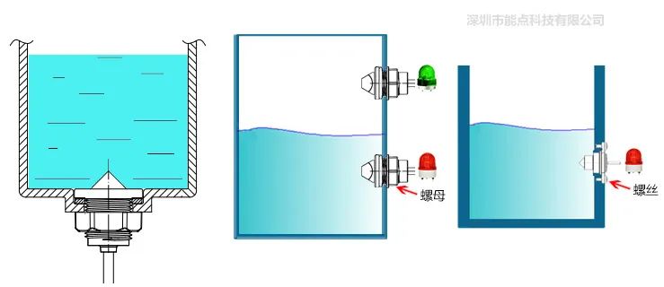

第三种是光电液位开关,分别有2种,一种是接触式光电液位传感器,另外一种是非接触式。如果要应用接触式,可选择食品级材质,对水质无污染,且头部光滑,也不会出现卡死情况,方便清洗,另外一种非接触式,一般用于水箱需移动的饮水机,用户需要拿走加水,那可应用此款,不接触液体,对水质保护好,但需在水箱上设计一个光锥(可联系我司协助设计),由此看来光电液位开关液适合作为饮水机缺液提醒的传感器。
