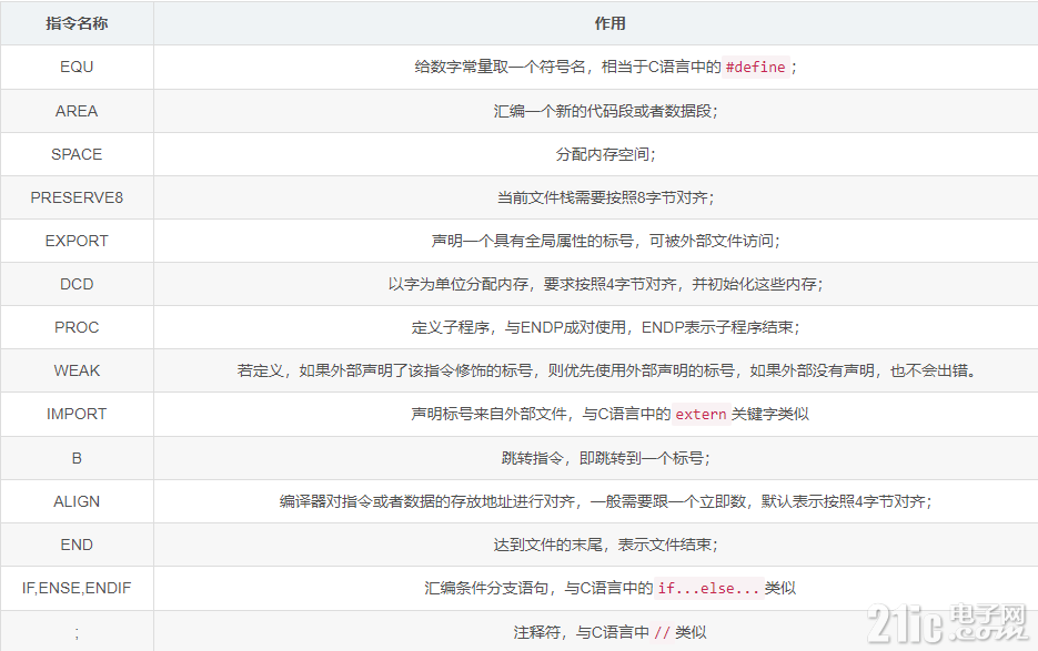

 楼主| qn7a12 发表于 2023-7-27 23:46 | 显示全部楼层 |阅读模式

STM32启动代码由汇编编写,会在系统上电后执行,可以认为启动代码就是整个系统启动的引导程序,功能主要分如下几个:
初始化栈指针SP = _initial_sp;
初始化PC指针 = Rest_Handler ;
初始化中断向量表;
配置系统时钟;
调用C库函数_main初始化用户栈,从而真正转到C的main函数中。

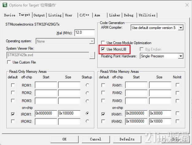

 楼主| qn7a12 发表于 2023-7-27 23:49 | 显示全部楼层
配置使用MircroLib库
本节内容中需要主要,后续使用的中断的时候,一定要检查中断服务子程序是否写错或者未定义,否则很容易出现中断服务程序无限循环的情况。
