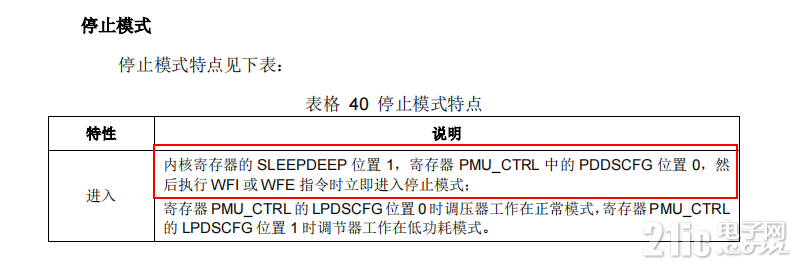

2.3、进入停止模式配置
        如上,进入停止模式需要将SCB->SCR->SLEEPDEEP置为1,同时PMU->CTRL->PDDSCFG置为0,同时要执行WFI/WFE指令进入停止模式。其中,两个内核指令的区别如下:

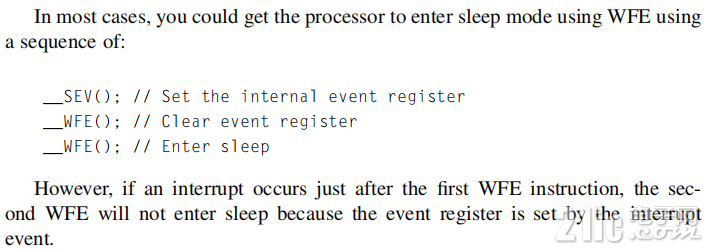

           如下库API函数中,运用一次WFE内核指令,当我第一次看到这个函数时,并没有发现什么问题,于是,我照着手册深入我的问题探究。于是,我在《Cortex M3与M4权威指南》中找到如下内容:
             当我们运用WFE内核指令进入停止模式时,一般调用两次WFE内核指令,因为事件寄存器会因为中断事件的产生而置位。这时,在结合2.3中内容,我便知晓了问题的答案。因为在初始化的按键配置中,按键1和按键2连接了外部中断线,当我调用该库函数中,运用WFE指令进入停止模式时,第一次会因为有中断事件的产生,WFE的作用是运用于清除事件锁存器的值,而第二次才用于进入睡眠模式,因此在后面的Demo例程中,我给出了一种解决方法。
