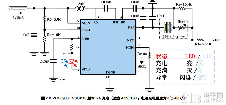

特性
高达 2A 的可调充电电流(受实际散热和输入功率
限制)
支持 12.6V、12.9V、13.05V、13.2V 的充满电压
高达 28V 的输入耐压保护
高达 28V 的电池端耐压保护
宽输入工作电压范围:3.0V~9.5V
峰值效率可达 96%、重载效率高达 90%
外部关断 EN 功能
支持最大 110℃/130℃(需定制)充电电流热调节
完整的充电状态指示,单双灯选择
可编程的自适应输入限流,通过输入电压限制实现
最大功率跟踪,适用于各类适配器
电池电量不足时提供指示和控制后级负载关闭
输入端保护功能:输入欠压锁定、输入过压保护、
电池端保护功能:充电超时保护、短路保护、过压
保护
■ 160℃的过温保护
支持集成 NTC 电阻的电池包充电热插拔
应用
移动电源
手机、MP3 播放器、MP4 播放器
■ PSP 游戏机、NDS 游戏机
智能门锁
描述
ZCC6983 是一款高度集成的同步升压充电器,适用于
三节串联的锂离子电池(散热良好,9V 输入下可达到
2A;5V 输入下为 1.2A)。对于不同的便携式应用,可以
使用外部电阻器对充电电流进行编程。
ZCC6983 具有短路(SC)、涓流(TC)、恒流(CC)
和恒压(CV)四种充电过程:短路充电(SC)可对 0V
的电池充电;涓流充电(TC)可涓流充电恢复完全放电的
电池;恒流充电(CC)可快速的对电池充满;恒压充
电(CV)可确保安全的充满电池。
ZCC6983 充电截止电压可通过外置电阻调整,充电电
流也可通过外部电阻进行设置。当充电电流降至设定值
的 1/10 时,ZCC6983 将自动结束充电过程,持续检测
电池电压,下降到一定阈值时自动再充电。当输入电压
(USB 源或 AC 适配器)拿掉后,电池端漏电在 25uA。
ZCC6983 集成充电和充满提示,以及异常指示。
保护功能包括输入过压保护 (OVP)、电池 OVP、电池
短路保护、热关断、电池温度监控器、可配置的定时器,
以防止对没电的电池进行长时间充电。
