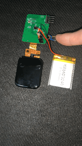

4. 效果演示
本来想演示一下做出来的效果,但是还不知道怎么上传视频,后面再补充吧。
以上介绍的软开关电路,我已经把对应的实物电路做出来了,而且经过了测试验证,测试没有发现什么问题,可以正常使用。
不过上面的分析也不一定正确,或者电路有什么缺陷我还没注意到,如果有错误的地方大家一起讨论。
下面是补充的演示效果图:
首先是系统关机状态,然后长按按键开机,然后 MCU 上电运行程序,屏幕输出开机界面提示,并且 MCU 输出控制信号锁住电源,让系统一直保持供电。这时再松开按键,整个系统的供电依然正常。
开机之后,再长按按键,MCU 检测到按键的长按状态,就会执行关机的操作,然后 LCD 界面输出关机提示,用户看到 LCD 已经提示关机了,这时就松开按键,这时整个系统就断电了。
