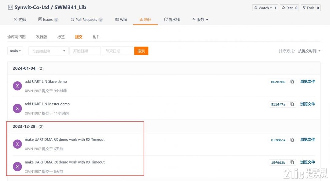

使用的是SWM34S ,在官方  SimplUART_DMA_RX 例程上修改。目的是想实现DMA接收不定长数据。 使用UART 超时中断。DMA设置单次,长度1024个字节。 在UART超时中断中再次重新初始化DMA配置接收
问题现象如下: 第一次通过串口发送数据16个数据。 数据能准确接收到buffer中. 第二次再发送16数据,新接收数据则存放在 buffer+16位置。也就是说DMA未被重新初始化。仍然还是保持上一次DMA的接收状态。
相关代码如下:

         rs485rx_dma_config();  //在此处重置DMA会不成功
        UART_INTClr(UART2, UART_IT_RX_TOUT);

XIVN1987| | 2024-1-4 19:57 | 只看该作者
已更新,,现在可以通过DMA可以接收任意长度的字符串了
https://gitee.com/synwit-co-ltd/SWM341_Lib
