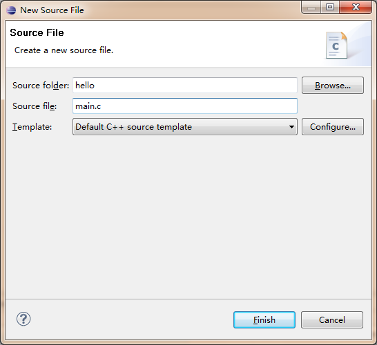

步骤:
1、从开始菜单启动DS-5,可以看到DS-5的欢迎界面,此时可以点击关闭按钮或者点击”Go to the workbetch”可进入工作界面。
2、进入工作界面后,选择菜单栏 File > New > Project,在弹出的对话框中选择“C/C++”下的“C Project”,再点击“Next”。
3、下一个对话框中,“Project name”中输入工程名称,我们这里以“hello”作为工程名称,再点选“executable”下的“empty project”,点击“Next”,如下图:
4、进入下一步后,点击“finish”完成新建并进入工作界面。
此时在DS-5左侧的工程管理器(project explorer)会看到新创建的工程hello,展开会看到”Includes”下自动包含了一些目录,这些是我们编译的时候要用到的,DS-5已经自动添加好了。
5、再选择菜单File > New > source file”,弹出对话框中的“source file”中输入文件名为”main.c”的C文件,点击“finish”完成。
6、自动打开“main.c”文件后(或者双击打开),在注释后面添加如下代码并保存。
