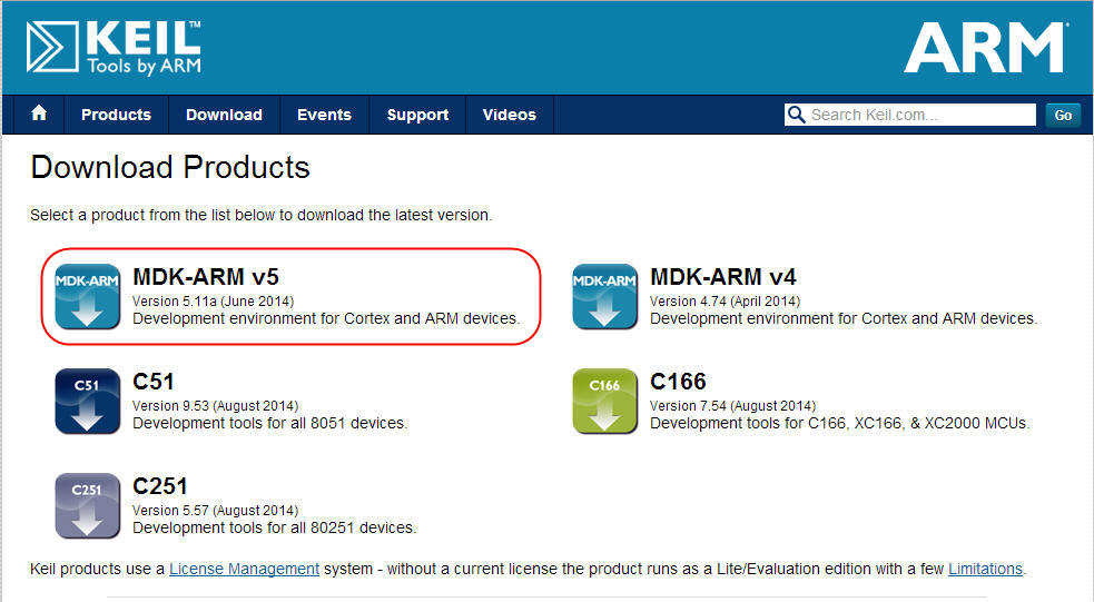

1.从Keil官网下载并安装5.11a版本的MDK-ARM v5软件;(如图1)
2.此时安装路径Keil_v5下没有Eclipse文件夹,自然也就没有MDKEclipsePlugIn插件;
3.根据打开MDK软件时的提示下载针对Cortex-M芯片的补丁;(如图2)

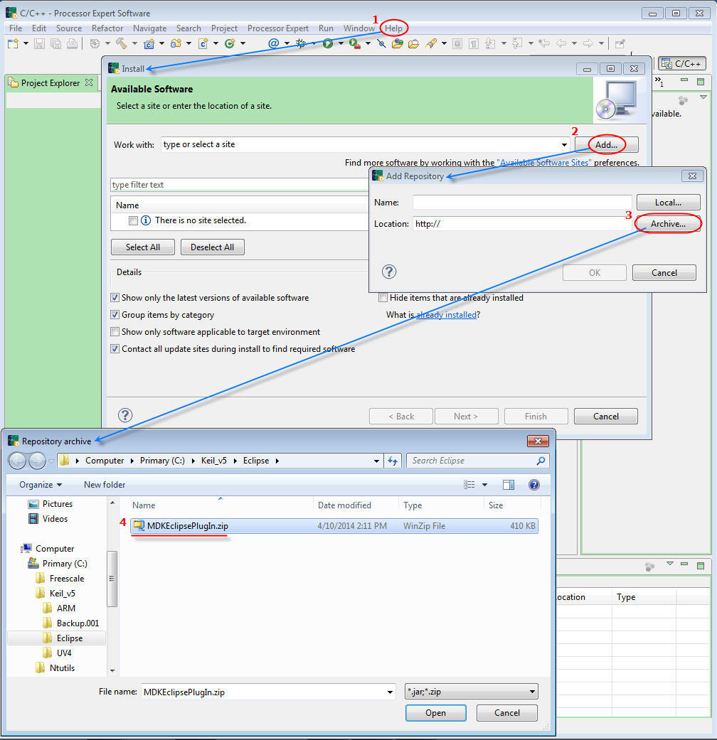

二.为PE10.4安装MDKEclipsePlugIn插件
建议大家先从飞思卡尔官网的Processor Expert 软件, 微控制器驱动程序套件下载页面下载并安装Microcontrollers Driver Suite v10.4 (也就是独立的PE10.4软件)。然后根据以下步骤操作(如图4)
1.打开PE10.4在Help里选择Install New Software;
2.在弹出的Install窗口中单击Add;
3.在弹出的Add Repository窗口中单击Achive;
4.在弹出的Repository archive窗口中选择安装MDKEclipsePlugIn.zip插件。

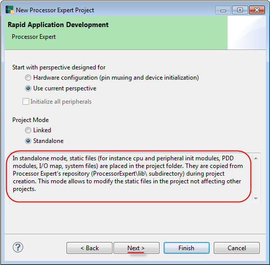

4. Project Mode建议选择Standalone;(如图5)
图5

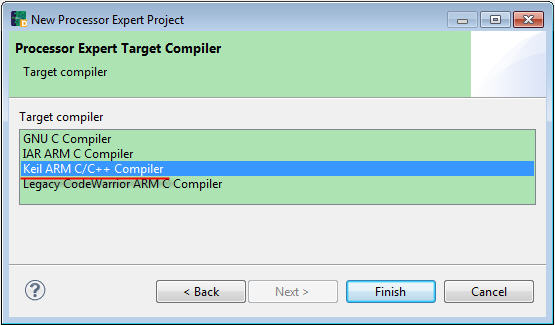

5. 选择Keil ARM C/C++ Compiler作为目标编译器,点击Finish;(如图6)
图6

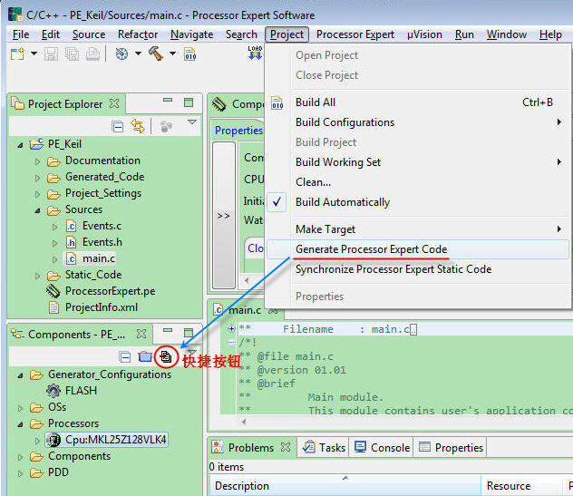

6.工程组件配置完成后在Project里选Generate Processor Expert Code生成代码;(图7)
图7

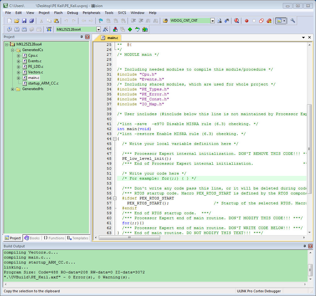

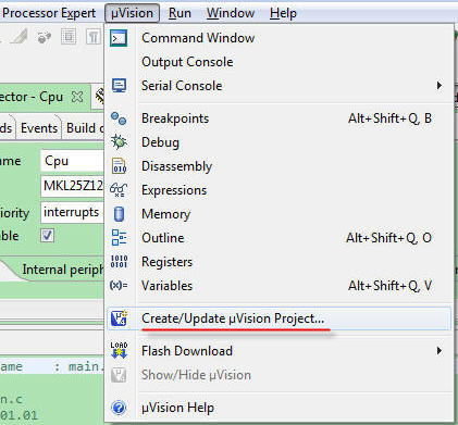

7.代码生成后,在uVision里选择Create/Update uVision Project;(如图8)
图8

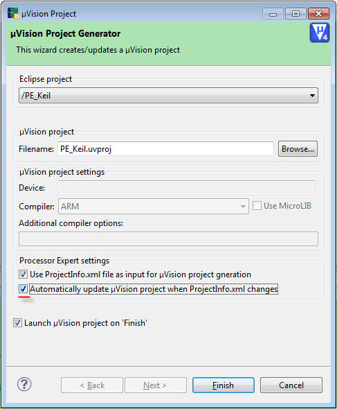

8.在弹出窗口里勾选“根据ProjectInfo.xml变化自动更新uVision工程”选项;(如图9)
图9

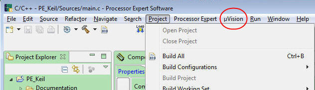

 楼主| FSL_TICS_Robin 发表于 2014-9-15 09:17 | 显示全部楼层
十叶1234 发表于 2014-9-13 15:56
你好,我按照你这上面的步骤执行到“在弹出的Repository archive窗口中选择安装MDKEclipsePlugIn.zip插件。 ...
你的PE10.4软件之前是否已经安装过此插件呢?
如果PE10.4软件安装此插件后,菜单栏里就会多出一个uVision选项
