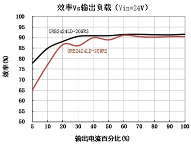

目前,行业内的电源模块在轻负载条件下转换效率普遍较低。金升阳基于海量客户的实际应用案例的分析和性能提升实践,使得R3系列在全负载范围内都具有较高转换效率。以下为金升阳第三代和第二代20W DC-DC电源模块效率对比曲线图,我们可以明显看出,在轻负载条件下,金升阳R3系列产品转换效率更高。
在浙江某客户的超级电容充电系统应用中,采用了金升阳第三代宽电压输入型DC-DC电源模块后,系统得到极大的优化,整机效率提升4个百分点,不但使超级电容充电时间缩短,放电时间和使用寿命也得到延长,更能很好解决系统散热难题,提高了系统可靠性。
