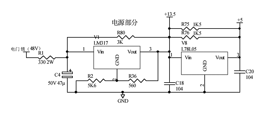

一、电源部分
见图4:
点击图片新开窗口查看580)this.width=580" border=0>
控制器有三组电源,第一组当然是提供总能源的电池,板子上的电解电容C1:1000μF,63V)C11:47μF,63V及C13,C33:0.1μF63V是退耦用的,用于消除由于电源线、电路板走线所带来的电阻、寄生电感等引起的杂波干扰,由于工作在大电流、高频率、高温状态下,特别对电解电容有损耗角小、耐高温的要求,普通的电解电容容易发热爆裂。
第二组电源提供12-15V的电压,这组电压主要提供给MOSFET的开通电压,由于场效应管的驱动要求比较特殊,必须有10V以上20V以下的电压才能很好导通,所以必须有合适的电压供给,同时该组电压也为后面5V稳压块提供预稳压。这组电压由LM317提供,输出大约13.5V。由于LM317的输入输出压差不能超过40V,而输入电压可能高达60V,因此在前面加了一个330Ω,2W的电阻,既预先降压,又替317分担了一部分功耗。
第三组电源是5V,由LM78L05提供,由于78L05提供的最大电流只有100mA,所以另并联了两个1.5K的电阻以扩流,同时也分担一部分功耗。在整个系统中,对5V电源的要求比较高,不单单是因为逻辑电路,MCU等的电源电压都不能过高,而且由于MCU的所有AD转换都是以5V电压为基准,所以当5V不准时会出现电流,欠压值,手柄控制等均不能达到设计要求的情况,甚至不能动作,因此该电压的范围应被严格限制在4.90-5.10V之间。

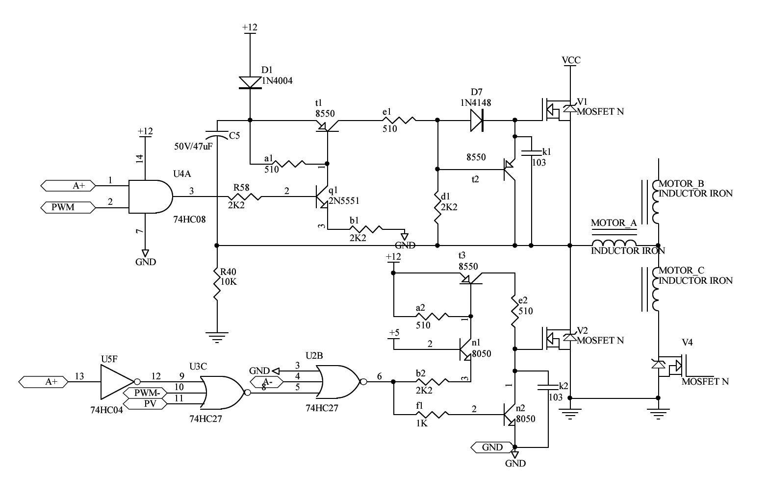

图12为A相驱动电路的实际电路
                       图12
因为三相驱动相同,所以我们这里仅以A相为例说明同步续流功能的实现过程
当A向的逻辑开关信号“A+”为高电平时,A相上桥被“PWM”信号驱动,在整机电流较小的情况下,PV信号为高电平,不管或非门U3C其它两个输入脚电平如何,其输出总是低,所以此时或非门U2B仅受“A-”信号控制,“A-”信号是下桥的逻辑开关,它仅在下桥需要导通时置高,平时为低。当整机电流比较大,而PWM占空比小于100%时,由于A相上桥在PWM间隙关断导致电机线圈中出现较大感应电流,感应电流通过另一相的下桥和A相下桥的二极管泄放,为降低该二极管的功耗,此时应将A相下桥MOSFET打开以减小压降,这时单片机将“PV”信号端拉低,在PV信号和反向后的“A+”信号共同作用下,“PWM-”信号通过U3C传递到U2B,而此时由于“A-”为低,所以U2B受“PWM-”信号控制,在PWM信号关断的间隙使下桥MOSFET导通。当“A+”信号为低电平时,“PWM-”信号并不影响下桥,保证了下桥的正确逻辑而不会误导通。
五、功率驱动开关部分。
以单独一组A相上下桥驱动为例,见图12
见了这种电路,很多人首先会问:为何上桥的驱动电路如此复杂?
很显然,这么复杂的电路一定有其用途,如果要简单一点话,上桥的功率开关直接用P沟道的MOSFET来做就可以,这样驱动电路会简单很多,但P沟道的功率MOSFET又贵又难买,为了节省成本,只能用N沟道的代替,但N沟道的MOSFET导通时其栅极G的电压必须比源极S高出10V以上才能保证完全导通,这样在上桥导通时,假设电源电压为48V,那么上桥G极的电压就必须比电源电压高12V,也就是大于60V才行。但怎样获得比电源电压还高的驱动电压呢?一般情况可以通过变压器耦合驱动信号,电荷泵升压提供高压等方法,而在这里,则采用了一种叫做“高压浮栅型驱动电路”来驱动上桥。
顾名思义,浮栅驱动的栅极是浮动的,这是一个很形象的描述,我们根据线路图来分析一下栅极是怎样“浮动”起来的
我们先看一下C5的接法,这是整个驱动的关键所在,C5正极通过二极管接到13.5V电源(实际在13.5V左右),负极很奇怪地接到电机的相位线,与它所驱动的MOSFET V1的源极接在一起,在电机不动的情况下,所有的MOSFET关闭,此时C5通过二极管D1,电阻R40充电至接近13.5V,当A+和PWM的合成信号使U4A的3脚输出高电平时,q1导通带动t1导通,这样12V多的电压就会加到V1的栅极使V1导通,而V1导通使电源电压加至负载,也就是V1的源极电压会升高至48V,而此时由于C5充满电,C5上的电压仍然是12V,所以可以维持t1的导通并使V1栅极的电压始终保持高于VCC,这样V1的栅极就好像随着源极电压浮动而浮动,所以叫做“浮栅驱动”。这时如果U4A的3脚一直维持高电平的话,在电容k1和MOSFET本身GS间电容充饱电之后,C5上的储存的电荷主要通过t1的BE结,电阻a1到三极管q1放电(由于此时二极管D7处于正偏状态,所以t2的BE结反偏而截止,因此t2并不参与放电),如果C5足够大,那么可以在相当长的一段时间内保证V1的驱动电压在合理的范围内。这里b1放在q1的射极上组成一个近似恒流的驱动电路,用以保证在C5正极电压升得很高时,通过三极管q1的放电电流不致过大而导致电容很快放完。当U4A的3脚输出低电平时,q1,t1迅速关闭,t2开始导通,将k1和栅极本身积累的电荷迅速泄放,V1被关闭,而此时由于另两组中的一组之下桥维持在导通状态,电容C5就会通过电机绕组和该下桥迅速充电补充电能,为下一个周期做准备。
从上面的过程可以看出,电容C5的充电量应该是越大越好,但电容大了,可能二极管来不及给电容充电,电容小了,又不能保证导通时间,所以这种驱动不能使V1长时间维持在导通状态,这也是为什么PWM信号要耦合到上桥的一个原因。
其次对于这个驱动电路有人还会产生一个疑问:按理说用作功率开关的MOSFET,为了减少开关损耗,应尽量避免MOSFET工作在放大状态,按照这个原则,驱动MOSFET的电平应该是快速上升、快速下降,而且这个速度是越快越好,但此电路中增加了电阻e1、e2,电容k1、k2,这四个元件在这里的作用显然有悖于快升快降的原则,实际上这四个零件在电路中的作用也确实是有意减慢MOSFET的开启速度,使驱动MOSFET的电压波形上升沿没那么陡峭,为什么要这样做呢?
这个要从MOSFET的结构来看,MOSFET本身各极之间存在极间电容,这个电容被称为密勒电容。而我们现在这种上下桥类似推挽结构的电路,上桥导通时,由于下桥漏极的电压急剧升高,这种电压变化会通过下桥的密勒电容传递给下桥的栅极,我们把上桥导通时下桥漏极电压升高的速度以Δv/Δt表示,当Δv/Δt足够大时,传递给下桥栅极的电荷便会积蓄到足以使下桥导通的地步,这样就会导致上下桥直接将电源短路,而解决这个问题最简单的办法,就是让上下桥开通的速度不要那么快,所以加上阻容延时,并且这里的k1,k2还有吸收部分冲击电压的功效,这里就不多做描述了。
