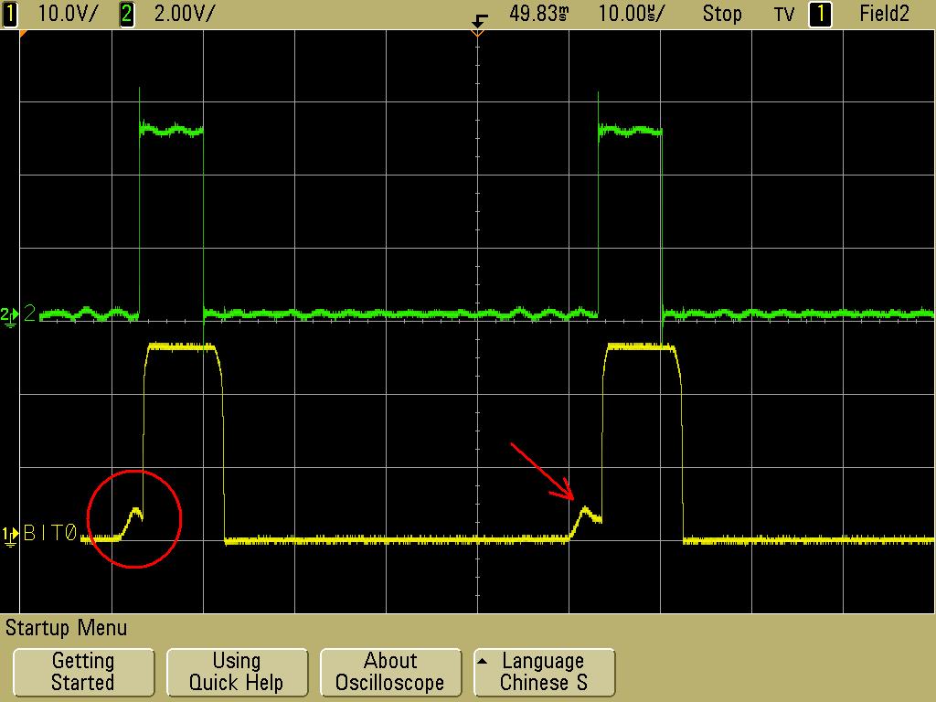

这是使用IR2101驱动MOSFET的波形图,绿线是2101的控制信号(单片机输出信号),黄色线是MOSFET的输出信号,实在想不明白图里面箭头所指的那个小脉冲是怎么产生的。请高人解答,不胜感谢! ...

信号完整性:
第一: 一般阻抗不匹配会发生所谓的信号反射,你截图当中“小尖峰”就是阻抗不匹配所造成。
第二: 如果你走线不合理,(形成了串扰),或者你硬件上面的寄生电容偏大,或者过载就会形成你截图中的“回勾”。

看两个波形的相位,不应该是弥勒效应,因为驱动还没有变高,这个输出小凸点就出现了。
xiankai66 发表于 2013-6-17 21:44
米勒效应?

MOSFET存在着分布电容,以及驱动电路分布着寄生电感。开始门极驱动电压上升,达到MOSFET门极的门槛值,漏极电流开始上升,且驱动电路分布的寄生电感的感应电压随着漏极电流的上升而增大,从而降低了门极的驱动电压;另外漏极电流达到最大时,门极和漏极分布的电容开始放电,在驱动电路中增加了容性电流,使得驱动电路内阻抗的压降增加,也削弱了栅极驱动电压。不知道,这样回答可以吗?

不是吧,大概是自举电容的漏电参数吧,换个自举电容看看波是不是改变了,自举要用低漏电的的

电源串扰。查ir2102输入?
guwu 发表于 2011-4-18 17:18
你抓的波形不合适,你需要看你的IR2101的输入与输出波形对比,然后比较IR2101输出与MOSFET比较,你直接看
IR2101的输入与MOSFET输出比较问题点较难发现,GS之间加个10K电阻可以保护mos管在高阻状态下被击穿.建议在C20上 ...

是mos驱动不足.mos启动时会先给ciss充电,..

米勒效应,没这个台阶倒是不正常了。

你好,可能是我没有说清楚。请仔细对比那两个波形。实际上单片机的信号还为低电平的时候,MOSFET就开始充电了。如果那个小尖峰是在单片机为高电平的时候开始有,那也就正常了,现在这个图好像是不互为因果。没有因就有果了。所有这个用弥勒效应好像解释不过来
