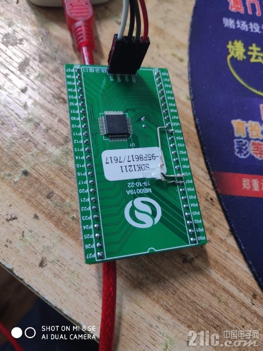

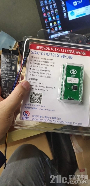

赛元95系列收到板子之后
发现没有任何指示灯之类的
于是就焊接了一个指示灯,工欲善其事必先利其器
调试遇到的问题
1,仿真能运行,插上3.3V不能运行,原因是需要手动设置RST电压,系统默认是4.3V
2,串口打印printf函数重新定位。由于没有重新定位,给调试工作带来不便。需加入重新定位函数

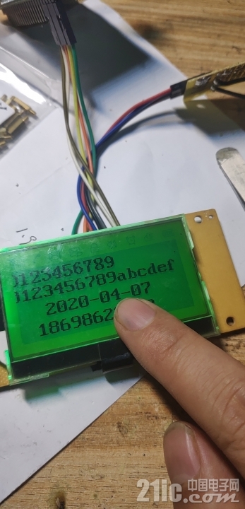

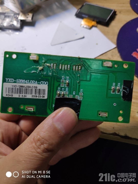

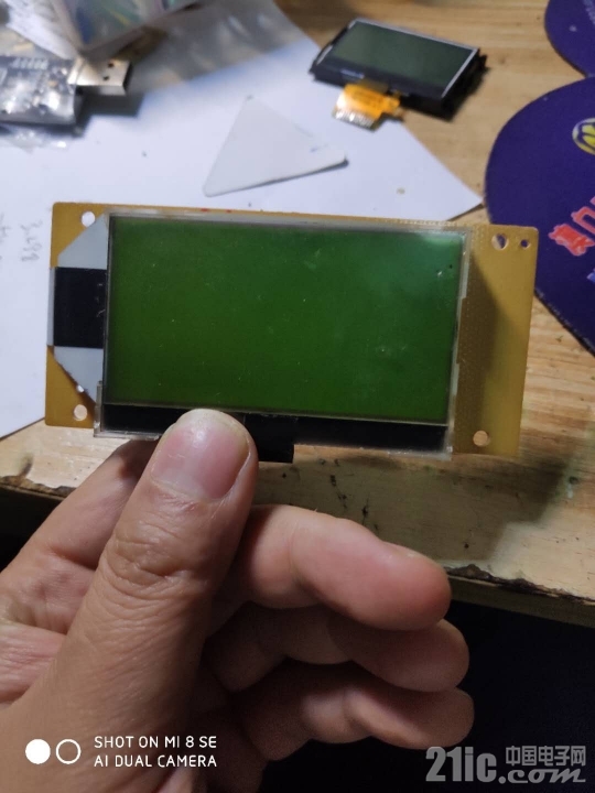

手头上没有屏,拆了个不用的电话
经示波器测试,得到其pin序,经过一晚上调试,终于点亮屏
