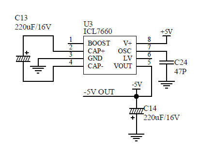

请问增加 ICL7660 负电压输出电流的方法

本帖最后由 PSIR 于 2012-2-20 14:14 编辑 大家好: 我习惯用 ICL7660 这颗 Charge Pump 来产生负电压给运放用,因为我觉得 Charge Pump 产生的负电源比较没有杂讯, 可是如果 OP 很多颗的时候会有电流不足的情 ...

这个我经常用,带4个OP以上就不好用了,最好每2-3个OP用一个7660,或采样时用单片机分时段用MOS管控制-5V电源为N个OP供电,我曾用一个7660为10颗OP27供电,第2个OP一组,共分5组,每组采样时序1S,也很好用。
