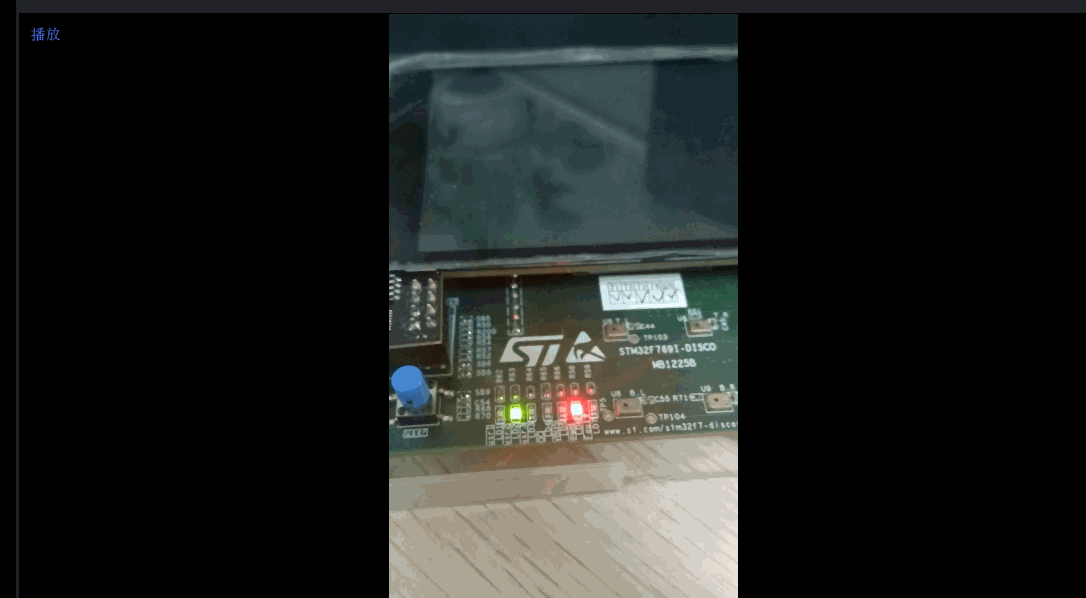

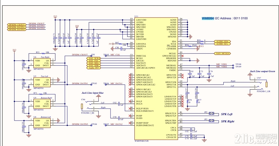

dawei360 发表于 2017-3-29 17:23 | 显示全部楼层
   要实现音频的播放,简单的方式就是找个带耳机插孔的ST开发板,比如STM32F769I_Discovery, 该板子自带SAI接口,而且还有WM8994 解码芯片;先来看看STM32F769上硬件电路的实现;
代码实现:

实现效果:当LED2开始闪烁时候,就可以通过CN7的耳机孔听到播放的声音了。

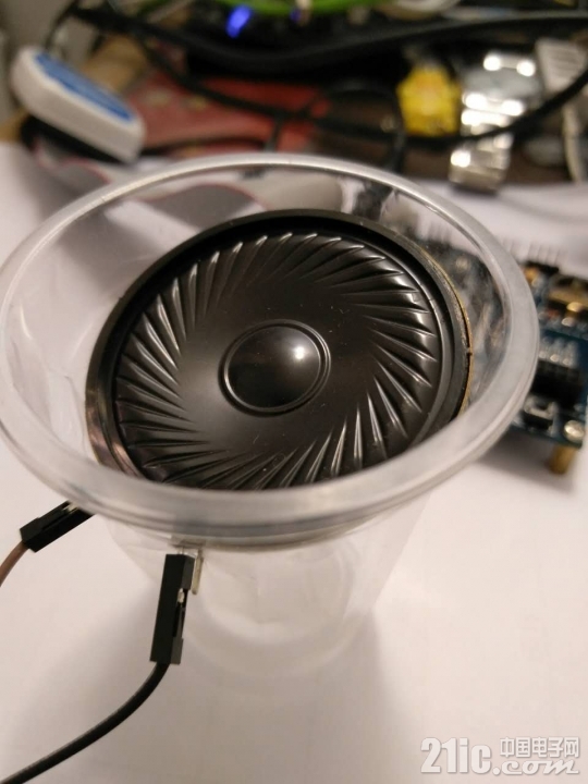

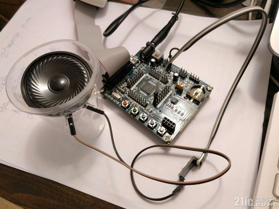

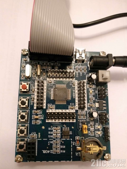

shanan 发表于 2017-3-29 23:13 | 显示全部楼层
硬件:
LY-S3A开发板
LY-S3A开发板
BTL输出功放8002A
BTL输出功放8002A
8欧0.5W喇叭
8欧0.5W喇叭
整个开发环境
整个开发环境
开发板采用某宝上不知名的低价清货的LY-S3A,主要芯片是STM32F103RCT6。
功放采用8002A,BTL输出,应该是AB类功放。
喇叭采用8欧姆0.5W,为了效果更佳,用一次性杯子做音腔,效果比裸奔好多了。
开发板原理图
LY-S3A(STM32)原理图.pdf (31.6 KB, 下载次数: 3)
工程文件:
STM32_WAV20170329.rar (948.35 KB, 下载次数: 5)
注意:
工程文件里的RES文件夹附带了一个py脚本,可以把bin转为C语言数组,这样就可以把音频数据连同程序一同烧录。
心得:
音频重采样后,最好做高通滤波,否则小喇叭振得厉害,电流消耗也很大。我试了截止频率500Hz和1KHz的情况,有改善。
其他:
哈哈,千万不要戴耳机听,因为开场音是!!!
打赏榜单
zhanzr21 打赏了 20.00 元 2017-04-10
理由:成功参与活动!
同学, 你是个手工帝! 有个一次性杯子盛住喇八太有型了!  发表于 2017-3-29 23:36

shanan 发表于 2017-3-30 20:34 | 显示全部楼层
谢谢版主的肯定!
这个喇叭是我在做这个音乐盒的时候用的:
https://bbs.21ic.com/forum.php?mo ... 2&page=1#pid7718990
闲来无事,受上面的启发,我把PWM输出也增加到这个工程,PB6和PB7可以直接接喇叭,没有功放也可以听音乐了。
STM32_WAV20170407.rar (949.63 KB, 下载次数: 3)

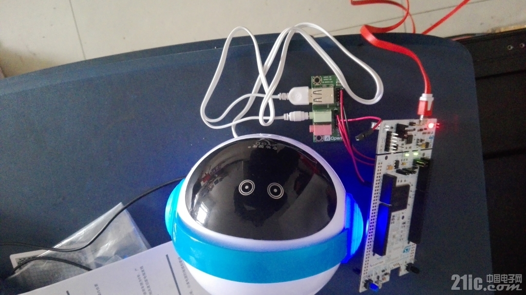

WAMCNCN 发表于 2017-4-7 12:09 | 显示全部楼层
学习学习,还不太熟悉,使用例程,更改了采样率为16K。另外使用介绍的软件截取了一段音频。
开发板,前段时间活动的NUCLEO 144 F722ZE。
f722_t1_dactest.rar (649.48 KB, 下载次数: 4)
打赏榜单
理由:成功参加活动
理论上是有损于音质的, 应该设置为软件触发或者无触发(写数据时自动触发)  发表于 2017-4-7 15:07
算是有点改动的, 只是你这DAC事实上跟参考代码一样,是用TIM6触发的软件标志来软件触发的, 而你设置了TIM6溢出触发, 这样的话其实是触发了两次  发表于 2017-4-7 15:06
